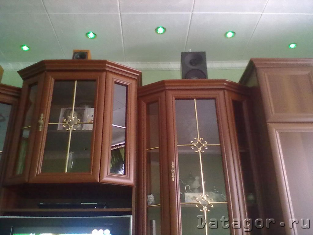

Цвет свечения выбрал под цвет обоев.

Получилась красивая декоративная подсветка, что-то вроде ночника. Такого плана лампочки продаются и на рынке. Но во первых — у рыночных питание 12V DC и к ним нужен еще и понижающий преобразователь; во вторых — стоимость, не учитывая источник питания, превышает стоимость моего варианта более чем в 4 раза; в третьих — светодиоды в рыночных лампах либо белые (от таких глаза быстро устают), либо разноцветные RGB (как-то не смотрится, по-моему).
