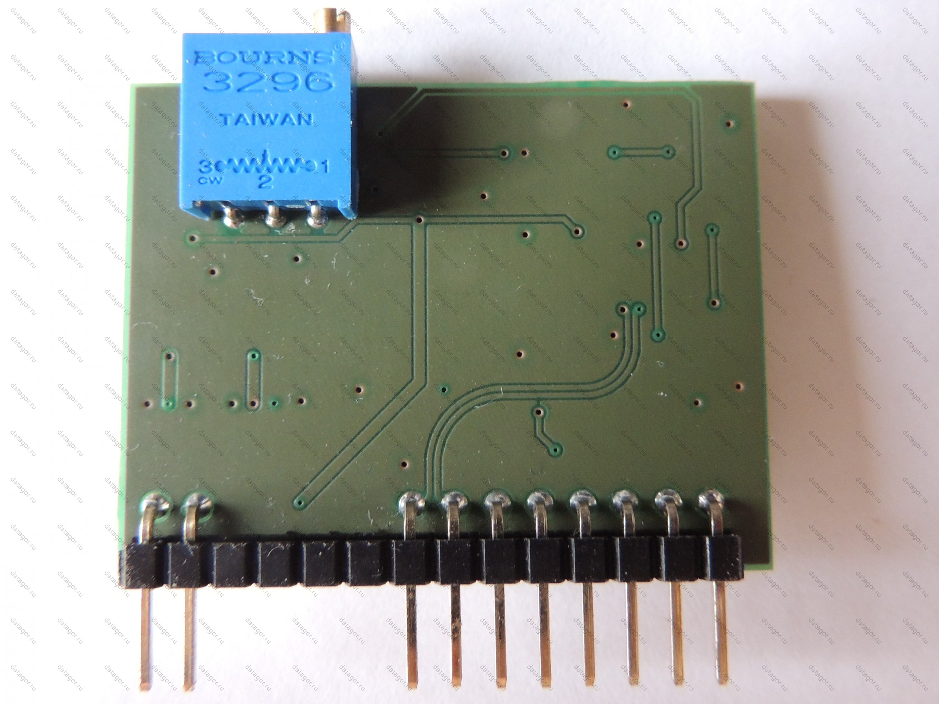

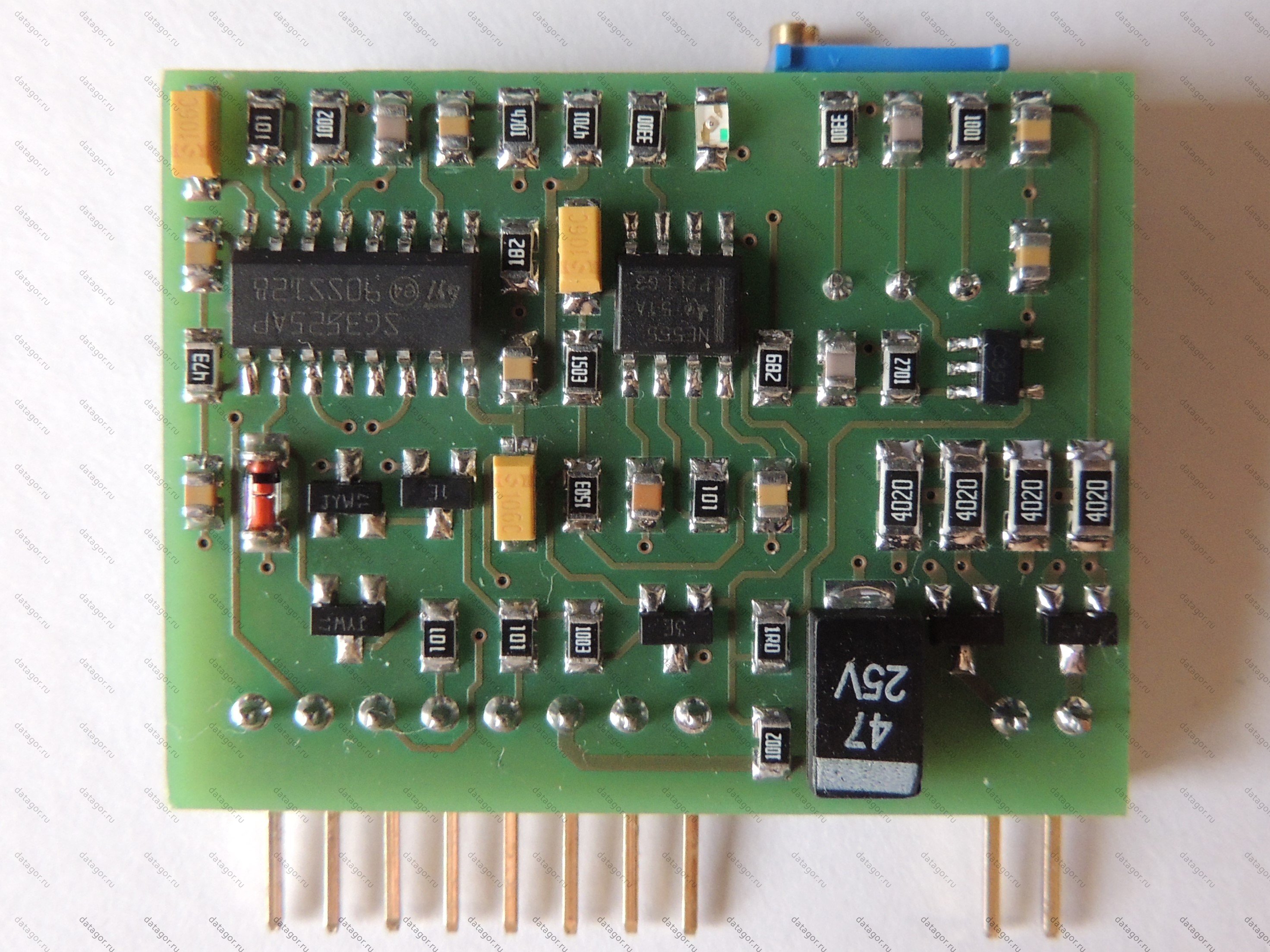

Модуль выполнен на двухстороннем печатной плате, имеет компактные размеры 30×39 мм, что даже при вертикальном монтаже позволяет использовать его для "1U"-устройств. Снизу платы установлены штыревые контакты, позволяющие удобно впаивать модуль вертикально в основную плату ИИП.
SMD детали располагаются только с одной стороны:
С обратной стороны только подстроечный резистор для настройки порога срабатывания токовой защиты:
Все резисторы, светодиод и постоянные конденсаторы типоразмера 0805, диоды — SOT23-3, стабилитрон — SOD80C (допускается установка стабилитрона в корпусе SOD-123), танталовые конденсаторы SMC_A и SMC_D. Допускается как индивидуальная пайка паяльником, так и оплавлением в печи.

Хочу заметить, что плата на фотографиях немного расходится с платой в проекте. Дело в том, что я не рассчитал длину подстроечного резистора и, соответственно, не туда воткнул его. Многооборотник торчал за пределы ПП и, чтобы спустить его пониже, необходимо было переместить ряд деталей.
