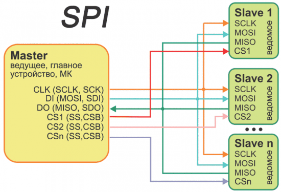

• SCK, MOSI — линии протокола SPI. Альтернативные названия — DO/DI, SCL/SDA.
• CS — выбор чипа. Активный уровень низкий. Для экономии можно соединить этот вывод с землёй.

Обмен информацией с модулем производится посредством протокола SPI. Для удобства я выбрал программный вариант интерфейса.
