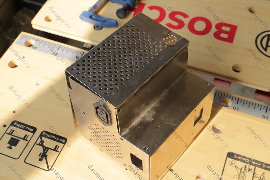

В тех же закромах был обнаружен корпус нестандартной формы от древнего блока питания компьютера.
Корпус имел сложную геометрическую форму, и трансформатор ТС-180-2 в него физически не влезал. Попытка выпрямить верхний кожух не дала положительного результата.
Применил бормашину для разрезания кожуха БП по линиям сгиба с целью дальнейшего «вывёртывания» этого элемента и получения правильной формы прямоугольного параллелепипеда. Конечно, можно было воспользоваться ножовкой по металлу. Сращивание элементов осуществлял с помощью болтов, гаек и шайб, а также пластин-заглушек отсеков 5,25".
У братьев китайцев на Алиэкспресс были заказаны разъёмы сетевого питания SS-6B American Outlet для монтажа на панели под вилки американского стандарта.
Врезал их в корпус. Отверстия делал с помощью маленьких отрезных дисков для бормашины и напильников.

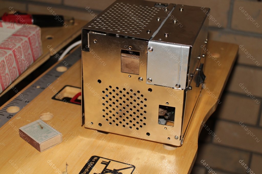

Две розетки на 120 В для автотрансформаторного включения соединены параллельно. Дополнительно установил одну розетку 120 В с гальванической развязкой.
Для придания дополнительной жёсткости, корпус был усилен уголочком — обрезком от древней автомагнитолы.

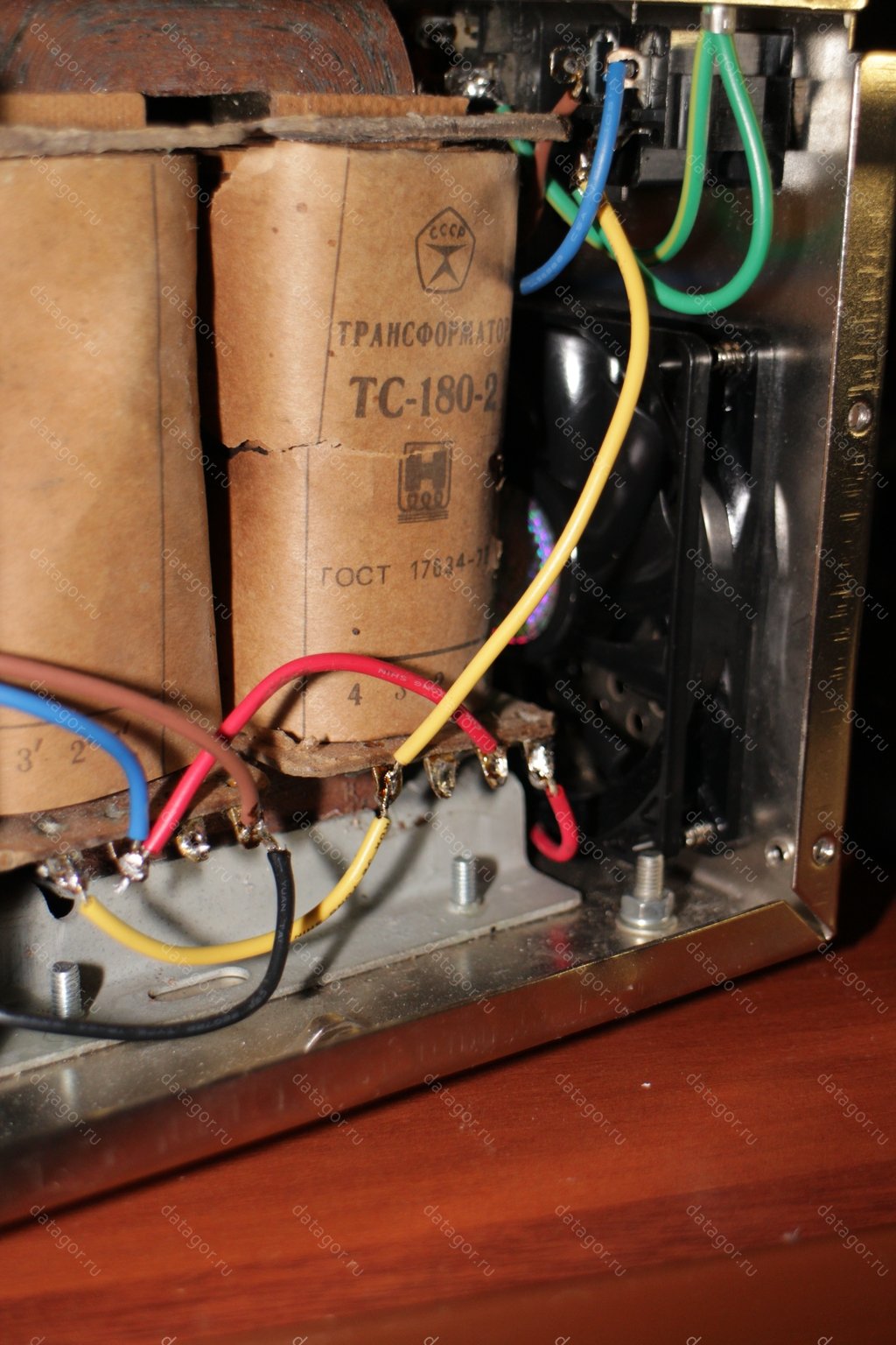

Опыт эксплуатации показал, что трансформатор ощутимо нагревается под номинальной нагрузкой. Устанавливаем вентилятор с посадочными размерами 80 мм на штатное место корпуса БП. Стандартный вентилятор толщиной 25 мм не подошёл, добыл вентилятор на 15 мм.
Вентилятор запитал от вторичной обмотки с уровнем напряжения 6,3 В через миниатюрный диодный мост и сглаживающий конденсатор.
Тут не обошлось без недоразумений, первоначально впаянный мост был с обрывом в одном из плечей, что на некоторое время поставило в тупик. Качество поддельных элементов от китайцев по цене «третий сорт – не брак» в последнее время совсем удручающее.
Монтаж выполнил навесным способом с изоляцией термоусадочными трубками. На вентиляторе получилось около 8 В, что обеспечило достаточное охлаждение и минимизировало шум при работе.
Чтобы не царапать болтами поверхность столов или ламинат на полу, добавил пластиковые ножки, предназначенные для самодельных акустических систем.
Установил разъём питания типа «мама» (который изначально стоял в БП для подачи напряжения питания на монитор) для того, чтобы напряжение 230 В с гальванической развязкой подавать к осциллографу (последовательно соединённые обмотки 5-6, 5'-6', 7-8, 7'-8').
Завершающие штрихи: установил предохранитель для защиты от КЗ, подключил тумблер питания и подписал маркером назначение разъёмов.
