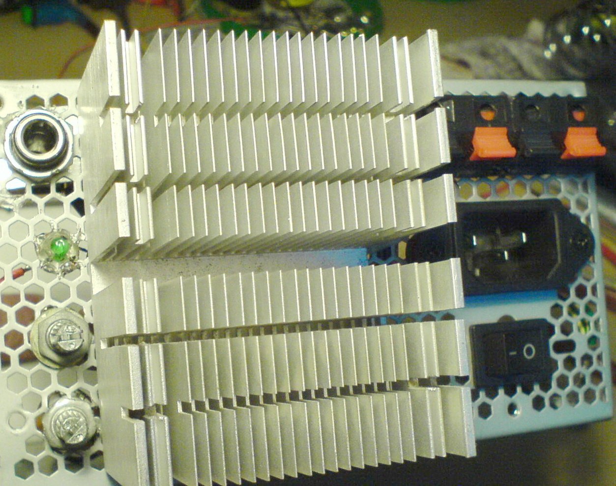

Усилитель было решено смонтировать на "лицевой" панели корпуса блока питания, где уже был установлен разъем для подключения сетевого шнура и выключатель питания, т.к. эта "дырчатая" сторона блока питания представлялась наиболее удобной для переделки. Оставалось продумать установку остальных компонентов: входного гнезда, регуляторов громкости, светодиода для индикации включения и клеммника-прищепки для подключения акустики, радиатора со смонтированным на нем усилителем.
Маленькими ножницами по металлу был вырезан кусок "сетки" под уже смонтированный на радиаторе усилитель. Таким же образом было вырезано отверстие под входное гнездо регуляторы громкости и акустические "прищепки". В радиаторе, разумеется, были просверлены отверстия и метчиком нарезана резьба под болты М3 для крепления микросхемы усилителя и самого радиатора на стенке корпуса БП. Стенка корпуса, готовая для установки радиатора с усилителем показана на фото1. Радиатор для усилителя - процессорный.
Монтаж самого усилителя - навесной, как это видно на фото2.
На выводах микросхемы смонтированы все навесные элементы схемы. Сама схема усилителя собрана в мостовом варианте в соответствии с datasheet для микросхемы. Для наименьшего влияния всевозможных наводок, длина всех проводников - минимальна, насколько это возможно, а на выводах питания микросхемы установлен дополнительный конденсатор.
Следует заметить, что плата блока питания повернута на 180 градусов относительно своего "привычного" расположения. Сделано это в целях максимального удаления компонентов самого усилителя от высоковольтной части блока питания.

Вот и весь усилитель. Конструкция эксплуатируется, выполняя поставленные задачи без нареканий, уже в течении двух месяцев. Никаких посторонних призвуков и фона не слышно даже при выведенных на максимум регуляторах громкости.
