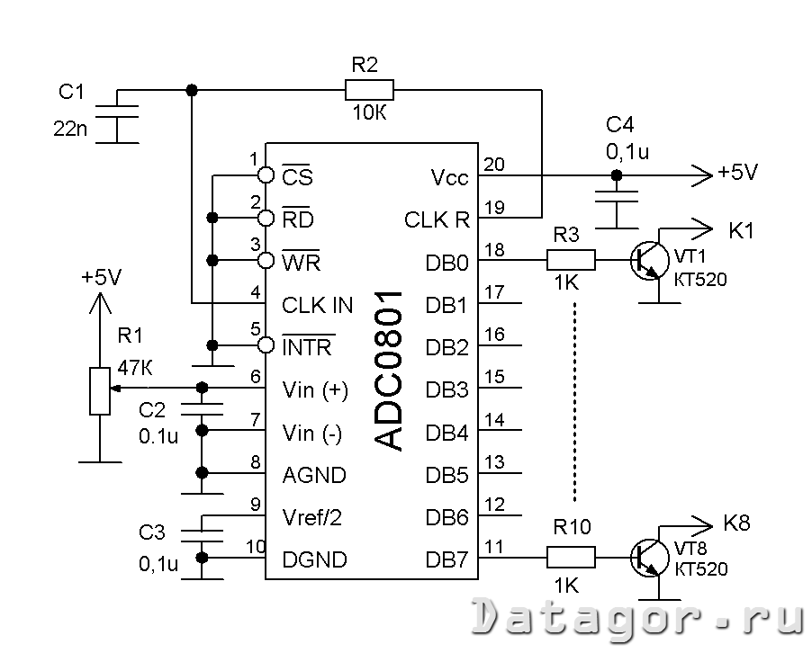

Схема включения трансформатора и АЦП
Скорость срабатывания АЦП регулируется подбором конденсатора С1. Если выбрать ёмкость слишком маленькой, то реле будут очень интенсивно трещать при вращении движка резистора, от чего может уменьшиться их ресурс. При большой ёмкости получим большую инерционность регулирования. Оптимально получилось 22 нФ.
