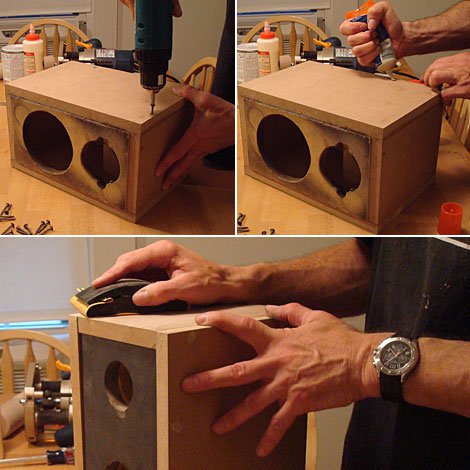

Строим ящик
Предварительная "сухая" сборка (без клея) и подгонка всех панелей шлифмашинкой.
Вся сборка происходит с помощью клея и струбцин. Для временного скрепления применяем шурупы, которые по готовности всего ящика изымаем из конструкции. Отверстия из-под шурупов шпаклюются.
Сборка ящика.
