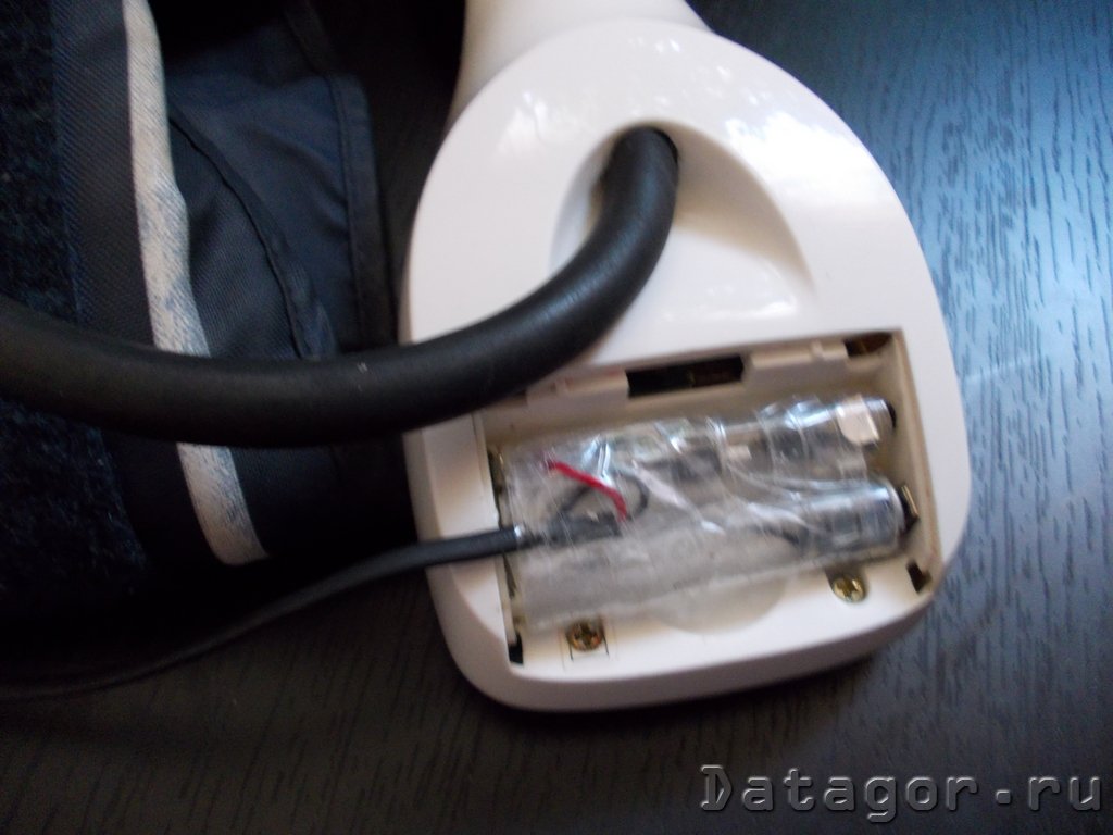

Ещё одно применение. Моя тёща - гипертоник. Ей приходится очень часто измерять давление электронным тонометром, она практически не расстаётся с ним. А при частом использовании батарейки быстро садятся. Я сделал ей адаптер из 2-кубовых шприцов (соответствуют размеру батареек ААА).
В качестве блока питания я взял старое зарядное устройство от Sony Ericsson c выходным напряжением 5 В. Внутри одного из шприцов разместил три последовательно соединённых диода. В сумме падение напряжения на них получается около 2 В. Шприцы между собой я просто смотал скотчем. Теперь тёща, когда находится дома, пользуется моим адаптером, а когда рядом нет розетки - вставляет батарейки, на которые теперь уходит меньше денег.
