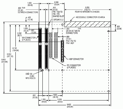

Выпилил отверстия в задней стенке корпуса под заглушку материнской платы, под вентилятор и под блок питания. Разметил отверстия крепления материнской платы "на глазок", потом скорректировал по чертежу крепежных отверстий стандарта mATX.
Далее просверлил отверстия, нарезал резьбу M3, установил крепежные стойки.

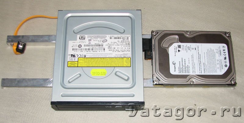

Установил материнскую плату, блок питания, вентилятор. Затем собрал крепление для HDD и DVD привода. Для этого использовал обычный алюминиевый уголок 15х15мм, для крепления к корпусу взял кусочки этого же уголка. Поскольку места мало, пришлось сначала втыкать разъемы питания и SATA в винчестер, а потом уже крепить его на "рельсы".
К корпусу конструкция крепится 4-мя винтами. Провода уложил так, чтобы они создавали минимум помех циркуляции воздуха.
