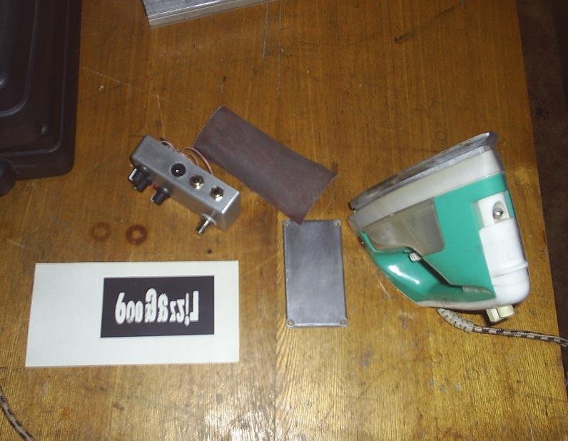

Распечатал логотип их группы, зеркально, на подложке от самоклейки. Обернул этим листом зачищенную до блеска нижнюю крышку примочки.
Получился такой бутерброд. И "приутюжил" рисунок как при ЛУТе.
После остывания , бумага снимается одним легким движением.
