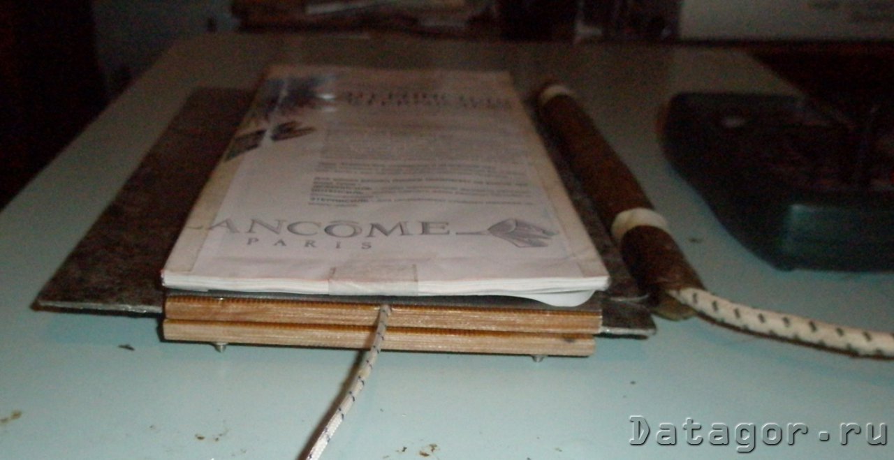

Но попались на глаза в магазине плоские слюдяные нагревательные элементы для электродуховок и было решено сделать утюг-бутерброд.
Задумано — сделано. Вот фотоотчет о проделанной работе!
Сначала было взято два листа 6 миллиметрового стеклотекстолита. В них по краям просверлено 4 отверстия 3мм. В верхнем листе стеклотекстолита дрелью со сверлом была проделана канавка шириной и глубиной примерно 3мм.
Порядок сборки всей конструкции получился следующий:
1 — Снизу расположен бутерброд с нагревательным элементом.
2 — В канавку закладываем датчик температуры.
3 — Сверху кладем лист 1мм железа для жесткости и более равномерного прогрева по всей рабочей площади.
4 — Теперь наконец кладем плату, с прикрепленным по краешку бумажным малярным скотчем, рисунком.
5 — Сверху накладываем сердцевину от старой книжки для более равномерного прижима по всей площади. Ее лучше вырезать в точности по площади бутерброда. А то если она окажется больше по площади – то края будут сильнее подгорать и вонять. У кого найдется силиконовый коврик, или кусок высокотемпературной резины, могут попробовать и его.
НИ В КОЕМ СЛУЧАЕ не используйте легкоплавкую изоляцию из поливинилхлорида (ПВХ) для изолирования выводов ТЭНа. Поищите нормальные материалы для силовой (220В) проводки нагревательного элемента, желательно от электроплит. Ну наконец температура достигла 180 градусов. Все, выключаем, и температура поднявшись еще на 5-6 градусов, медленно поползла вниз. Терпения нету, датчик показывает 100 град. Надеваем нитяные перчатки, чтобы не обжечься и раскручиваем стяжку. Вот она — печаточка, еще тепленькая. Рисунок прилип по всей поверхности. В воду ее, пусть отмокает. Далее все как обычно.
Конечно на самом деле было сделано несколько пробных переводов. Но это заняло не так уж и много времени. Остывает пакет за 15-30 минут, а нагревается вообще за 5-10.
Выбор бумаги для печати на принтере очень широк и достаточно описан в различных статьях по этой теме. По моему мнению при печати в настройках принтера в закладке «Бумага» в графе «Оптимизация по» надо указывать что-то типа «Прозрачная пленка» Как я понял здесь регулируется температура запечки тонера при печати. Ее лучше выбирать поменьше.
Вобщем получился модифицированный утюг, изготовленный на скорую руку. Основное отличие — более равномерный прогрев по всей площади и контроль температуры. И нагрев происходит со стороны печатной платы. Главное достоинство устройства — контролируемый прижим и высокая повторяемость параметров прогрева: время и температура прогрева. И конечно простота и скорость изготовления конструкции — все за один день.
Надеюсь мой скромный опыт принесет пользу читателям — паятелям!
С уважением, Тихонов Михаил.
