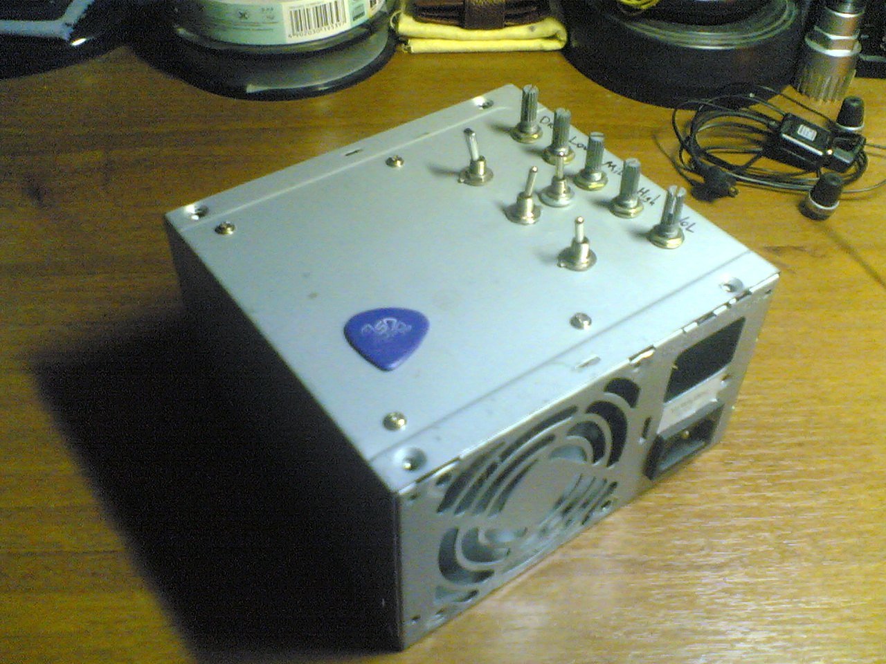

Копус назвал "Студенческий " из крышки с под БП от компьютера.Все разметив и сделав отверствия и примерив - вышло довольно неплохо.
Потом докупив все чего нехватало и собрав выглядело так:
Также записав пару сэмплов без 6й струны, она каким то чудом порвалась на бридже(((
Звучит педалька просто отпадно, я был очень удивлен таким звуком, гитара прям ожила! Единственное что для меня маловато гейна, буду искать пути решения. Записть писалась так: гитара-SansAMP-спикерсимулятор Condor-линейный вход ПК.
