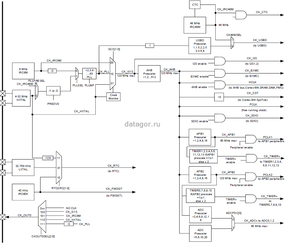

Тема этой части статьи — система тактирования МК GD32F303CCT6.
Блок управления тактированием GD32F303CCT6 поддерживает:
• внутренний RC-генератор 8 MГц (IRC8M),
• внутренний RC-генератор 48 MГц (IRC48M),
• высокоскоростной кварцевый осциллятор (HXTAL),
• низкоскоростной внутренний RC-генератор 40 кГц (IRC40K),
• низкоскоростной кварцевый генератор (LXTAL),
• ФАПЧ (PLL).
Рисунок 1. Система тактирования GD32F303CCT6
Тактирование большей части периферии и ядра осуществляется от IRC8M (дефолтный), HXTAL или PLL. Максимальная частота системного тактирования (CK_SYS) может достигать 120 МГц.

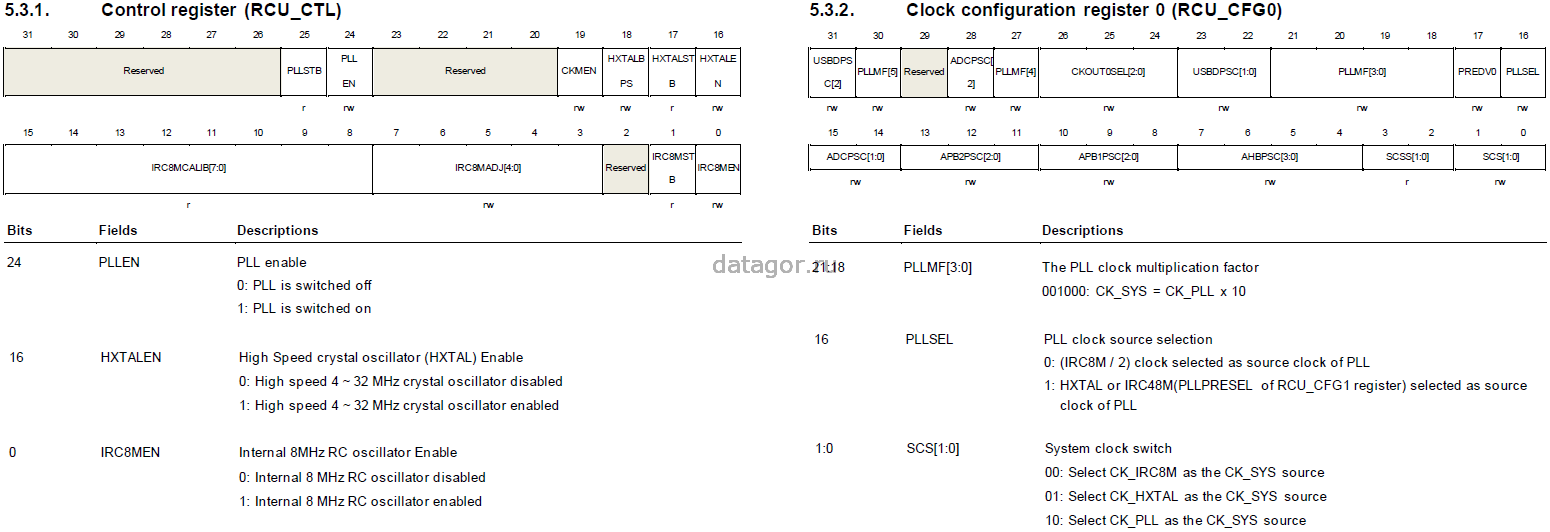

Настройка CK_SYS осуществляется через регистры CTL и CFG0 блока RCU (подробнее смотрите “Reset and clock unit (RCU)”, User Manual).
Рисунок 2. Регистры настройки частоты тактирования GD32F303CCT6
Следует иметь в виду, что дефолтное значение регистра CTL - 0x0000xx83 (0bxxxxxxxx10000011), т.е. установлены биты 0, 1 и 7, а значение битов 8-15 – неопределённо.
Для выбора IRC8M в качестве источника системного тактирования необходимо:
• Сбросить биты SCS регистра CFG0,
• Установить биты IRC8MADJ4 и IRC8MEN регистра CTL и дождаться установки флага стабилизации IRC8MSTB.
