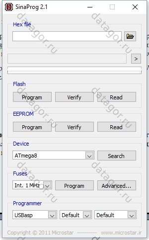

2. Возможно, это не такой уж и минус. Программатор работает узким кругом ПО. Это AVRDUDE, e-Xtrem burner и Sina Prog. Мне из перечисленных понравился Sina Prog.
Windows 10 и программаторы на базе AVR910 Prottos
Эту программу я сейчас описывать не буду, в Сети очень много её описаний. Скажу только, что это очень простая и удобная программа со встроенным калькулятором фьюзов.
С помощью новоиспеченного программатора были прошиты два камня — ATmega8 и ATmega16. Скорость прошивки меня повергла в ШОК! МК ATmega8, hex на 8 кБ – меньше 2 секунд! МК ATmega16, hex 21 кБ – около 5 секунд!
И это после мучений с оригинальным AVR910 и временем прошивки около 5 минут (столько прошивался hex 10 кБ в ATmega8). Да это просто волшебство! Как же я теперь понимаю радостные отзывы Игоря (Datagor) об альтернативной прошивке в его статье «Программатор AVR910: перезагрузка! Ускорение работы + превращение в STK500».
