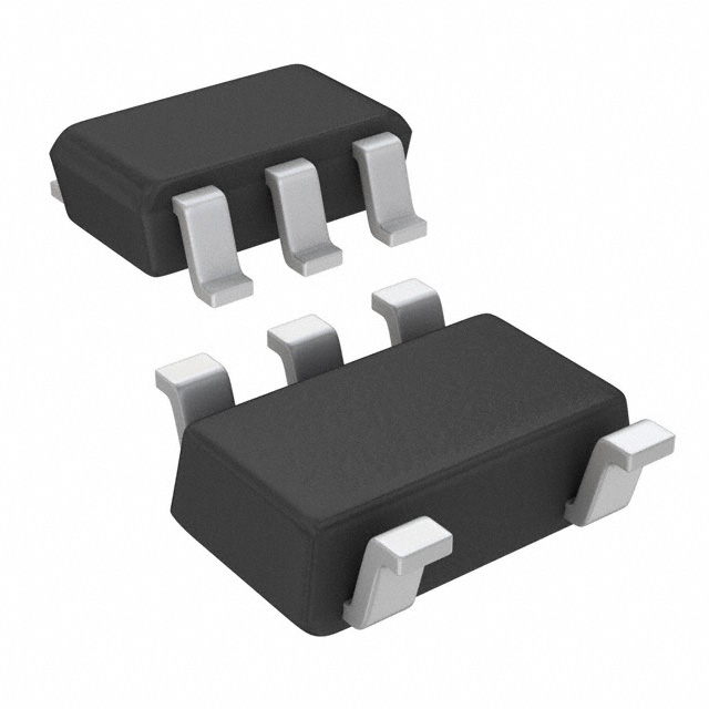

Т.н. «одноячеистая» логика с выходом типа «открытый сток» в корпусе SOT-23
