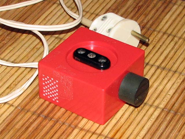

Одним из достоинств является компактность конструкции, все легко монтируется в стандартной наружной розетки.
Я изготовил регулятор в виде переноски, такое исполнении расширяет область применения регулятора. У меня он справлялся практически с любой нагрузкой до 1кВт и даже нормально регулировал обороты электродрели.
