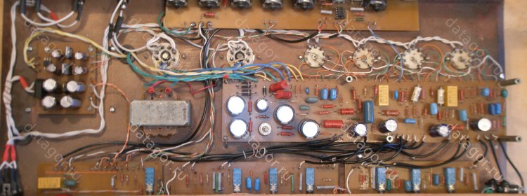

Вид на основную плату, плату регуляторов канала CLEAN и плату SEND / RETURN.
Вид на плату выпрямителя накала, ±15 В, регуляторов канала LEAD и плату основного регулятора громкости – MASTER.

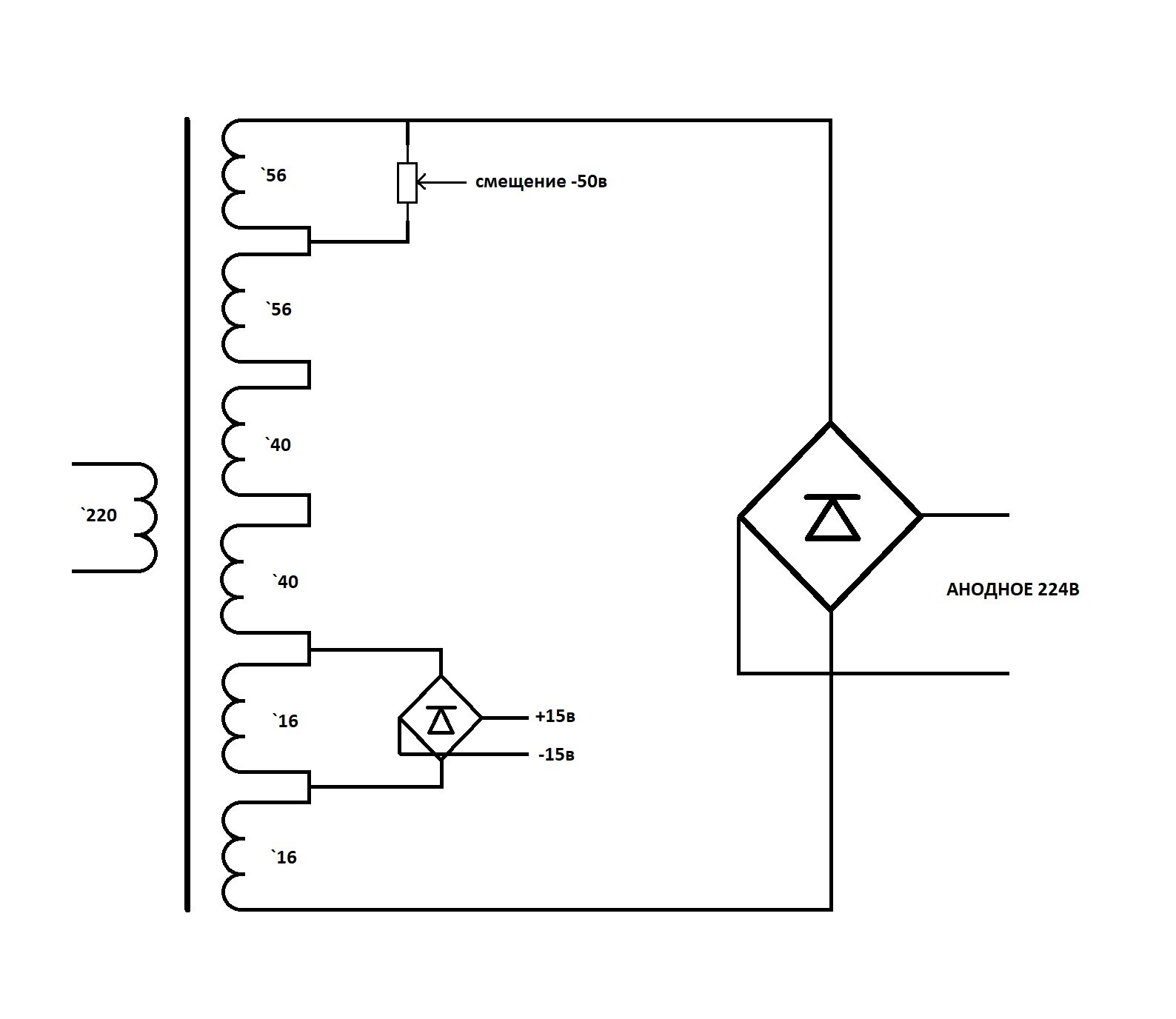

Силовой трансформатор
В качестве силового трансформатора используется ОСМ-0,16 с сетевой обмоткой на 220 Вольт.
Силовой трансформатор имеет пять вторичных обмоток. Они служат для получения анодного напряжения, напряжения накала 1 и накала 2, обмотки напряжения смещения и обмотки для получения ±15В.
Первой, после сетевой обмотки, наматывается анодная обмотка. Она содержит 60+680+680+60 витков провода диаметром 0.33мм. Дополнительные 60 витков сделаны для повышения анодного напряжения и увеличения мощности при использовании выходных ламп 6П3С-Е вместо 6П3С.
Затем наматываются обмотка смещения и обмотка ±15 Вольт.
Для получения напряжения смещения служит обмотка в 140 витков, а обмотка в 70 витков с отводом от средней точки для получения напряжения. Провод для этих обмоток диаметром 0,17мм.
Последними мотаются накальные обмотки. Обмотка в 15 витков проводом 1,4мм. используется для питания накала выходных ламп, а 16 витков проводом 0,95мм для питания выпрямителя накала для ламп 6Н2П.
Межслойная изоляция – калька, между обмотками я использовал упаковочную, так называемую крафт-бумагу, но можно использовать и лакоткань.
Сглаживающий дроссель выполнен на железе Ш16х20 и намотан проводом 0,25 до заполнения каркаса.
