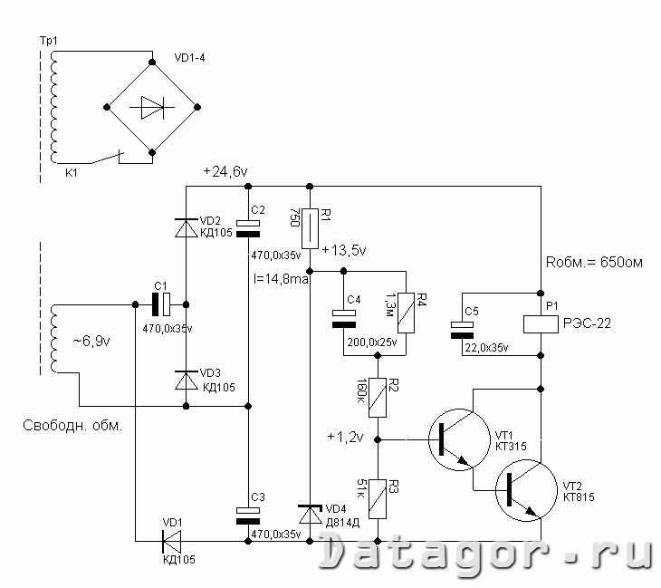

Отказ от кенотронов в блоке питания заставил использовать схему задержки анодного напряжения с питанием от ненагруженной накальной обмотки, взятую из статьи Геннадия Колпакова «Задержка включения анодного напряжения на 65 сек», опубликованной на сайте Радиофокус.
Все четыре пары контактов реле РЭС-22 соединены попарно, причем нормальноразомкнутая пара служит для подачи анодного напряжения, а нормальнозамкнутая - для разрядки через резистор электролитических конденсаторов в анодных цепях ламп.
