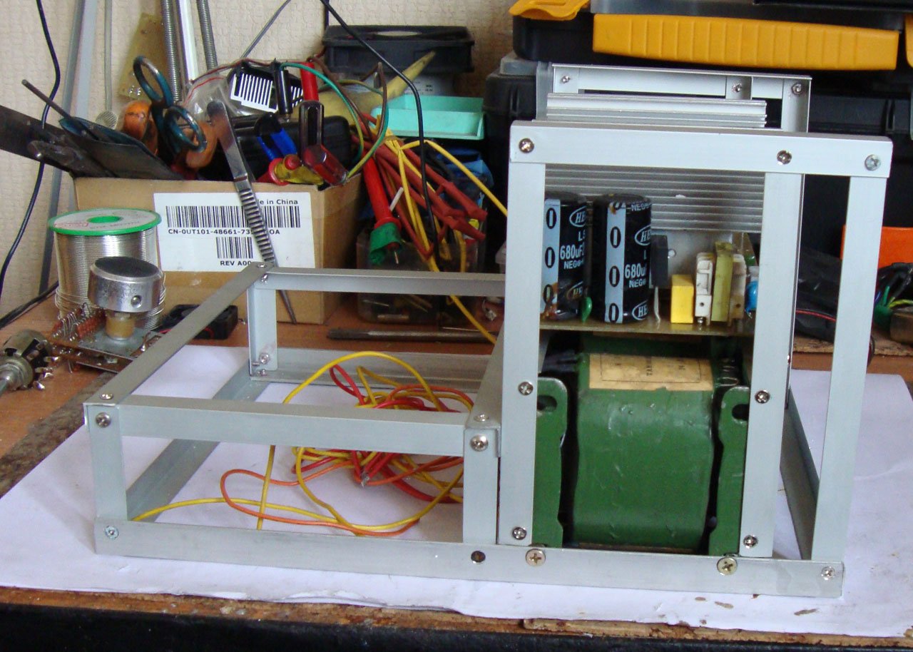

Начинаю строить корпус
Тут я не боюсь промахнуться с БП, так как он уже обкатан на статической нагрузке и может только понадобится охлаждение радиатора дросселя.
Как всегда пытаюсь добиться максимальной компактности.
Еще у меня были 2 готовые боковины — при заказе я ошибся с размерами и они оказались короче, применить их там, куда планировал, не смог, поэтому подгоняю корпус под них.

Продолжаю делать корпус
Не люблю я это занятие, но если не сделаю, будет валяться в углу. Сзади прорезано отверстие под 80 мм вентилятор — куда теперь без него?

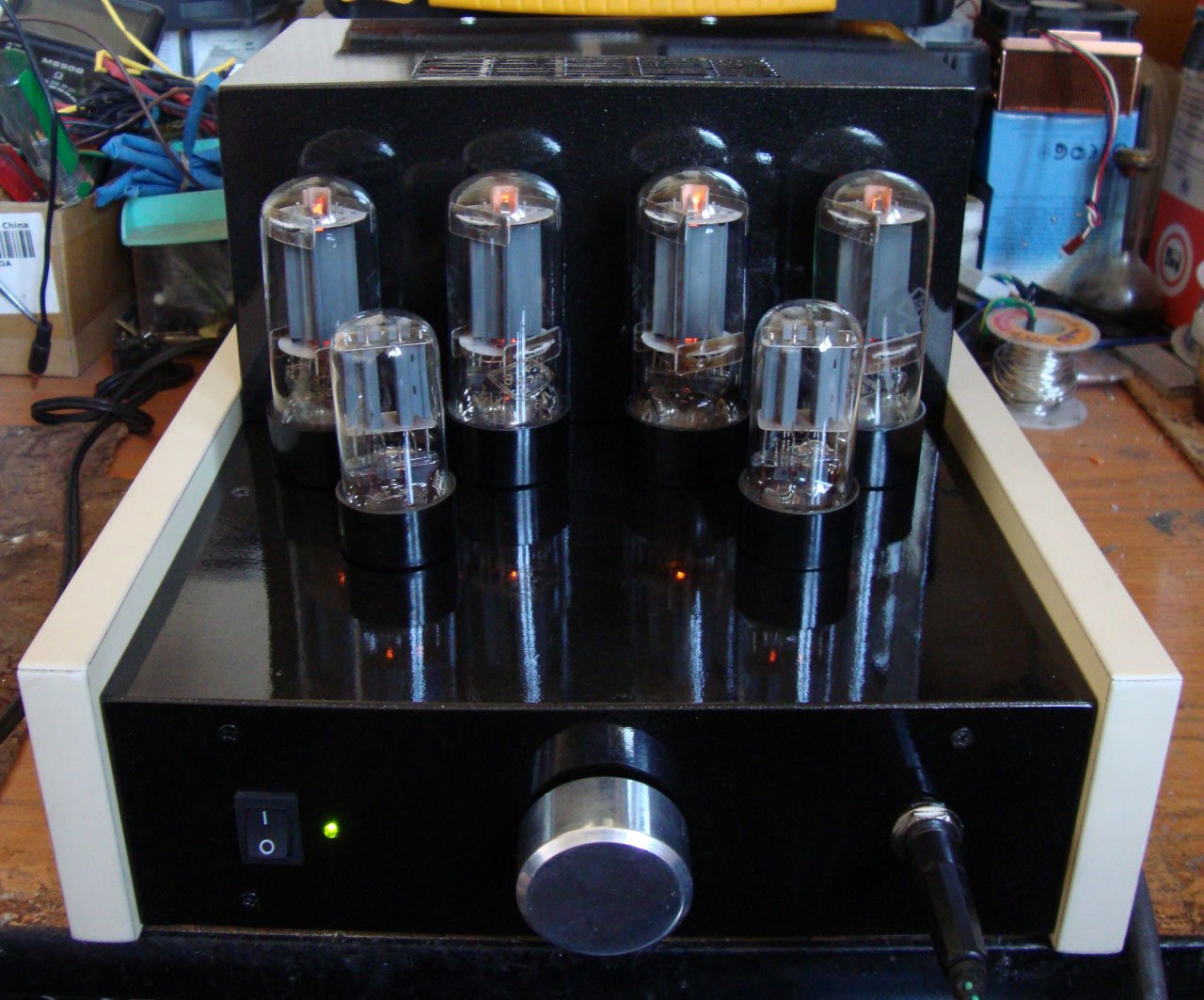

Я понимаю, что использовать стеклотекстолит, да еще и фольгированный для таких целей — кощунство, но более удобного материала я пока не нашел. И пока есть возможность его купить — буду использовать и дальше.
Вот так это выглядит после покраски.
Ну, а теперь по традиции пару слов о звуке
Это конечно не триод и по приборам есть небольшой завальчик по высоким, как и предполагалось, хотя на слух этого не заметно. Но звучит вполне достойно, и если слушать что — то в стиле «диско» или металлическо-тяжелого, то очень красиво, несмотря на неправильные трансы. Ради интереса сравнил звучание в наушниках у двух усилков — бестрансформаторного SRPP на 6С45П (слева) и нагруженного на 6 Ом усилителя на 6П3С.
Наушники Beyerdynamic DT770 Pro , цап PCM2902. На низах разницы не заметно, в середине одинаково, по верхам немного размазано и завалено. Но если послушать этот усилитель хотя-бы 10 — 15 минут, то привыкаешь. Поэтому я думаю, что использование стандартных трансформаторов в качестве выходных иногда вполне возможно. Это так, информация для размышления. :winked:
