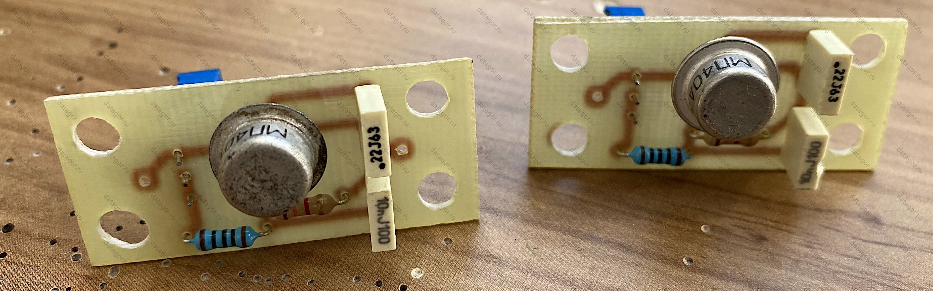

Элементы умножителя напряжения Николай поместил на небольшой печатной плате, подобной той, на которой ранее размещались диоды термостабилизации VD1, VD2 (рис. 2).
Рис. 2. Внешний вид собранных узлов
Плата закреплена на радиаторе, корпус транзистора VT6 имеет хороший тепловой контакт через теплопроводную прокладку и термопасту (рис. 3).
