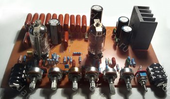

Началось месяц назад с добродушной провокации Александра на Датогорском форуме, при обсуждении индикаторов.
На выходе у меня был отлаженный оконечный каскад и вспомнилось, что в барахле индикаторы какие то имеются. И «завела» удачная попытка кажется Гунтиса поиграть с индикатором.
Далее всё сложилось в то, что можно разглядеть на фотке, и что женой называется кошмаром, ну а мною «сладкоголосым творческим беспорядком».
При желании можно даже разглядеть, как индикаторы светятся, но отнюдь не мигают в такт музыке, как на то намекал Александр.
За фотку сорри, имею только мультимедийную камеру.

По работе что сказать можно: как включается махарайка, страшно микрофонят обе лампочки; у каждой свой голос, каждой нужно «отпеться», в течение приблизительно полуминуты; при желании в моем бардаке можно разглядеть, что лампы сегодня на поролоновой подстилке, и всё равно, об стол лучше не стучать; так что проблема виброизоляции впереди.
Еще что необычно: выключаешься, звук пропадает мгновенно, не так что ранее, звучит музыка некоторое вполне ощутимое время. Ни какой тепловой инерции у прямонакальных ламп нет (не то, что какая ни будь 6Н2П), пропал ток, нет эмиссии, нет и сигнала. Особо поразило, когда в издевательствах участвовала в анодной цепи емкость в 15000 мФ, с которой все усилители пели подолгу после выключения.

Такого качественного звука ранее еще не слышал. Хотя это уже мой четвёртый гибрид.
Частотка ровная. Бас плотный и упругий. Высокие чистые, не цыкают и не шепелявят. Без заметных на слух искажений на любой громкости, вплоть до слишком высокой по отношению к комфортному уровню.
Навевает тёплые воспоминания четверть вековой давности о ласковом и тихом журчании «Ригонды» на УКВ. Но чище и лучше (без цыканья). На макете опыт удовлетворительный.
Соберу в корпус — отфоткаю и отпишусь еще раз.
