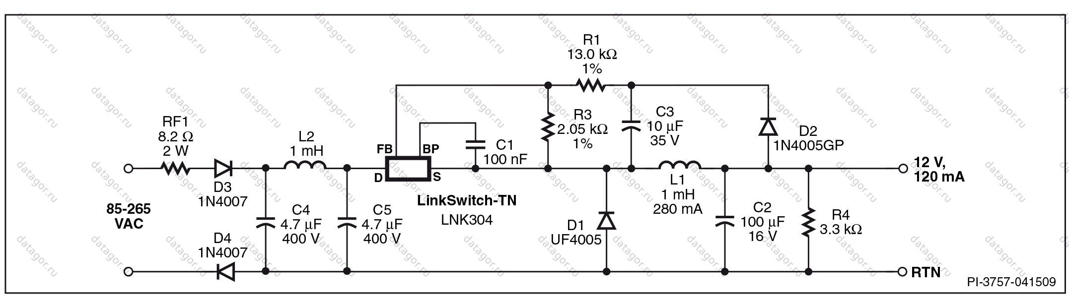

Вот пример использования микросхемы из даташита:
Я же немного допилил напильником:

D3 можно выкинуть. С2 — от его емкости зависит, сколько проработает ваш БП после отключения питания. Как С2 разрядится — БП отключится. Соотношение R1 и R2 выбирается с таким расчетом, чтобы на резисторе R2 получить напряжение 1,65В.
Выходное напряжение можно посчитать по этой формуле
Uout=((1.65*(R1+R2)/R2) +падение на D5).
Тут может быть неточность, я не математик, но задача проста — обеспечить на нужной ноге нужное напряжение. При несоответствии подстроить номиналами резисторов!
Дроссель — обычный выводный на 1uH. Я использовал такой:
