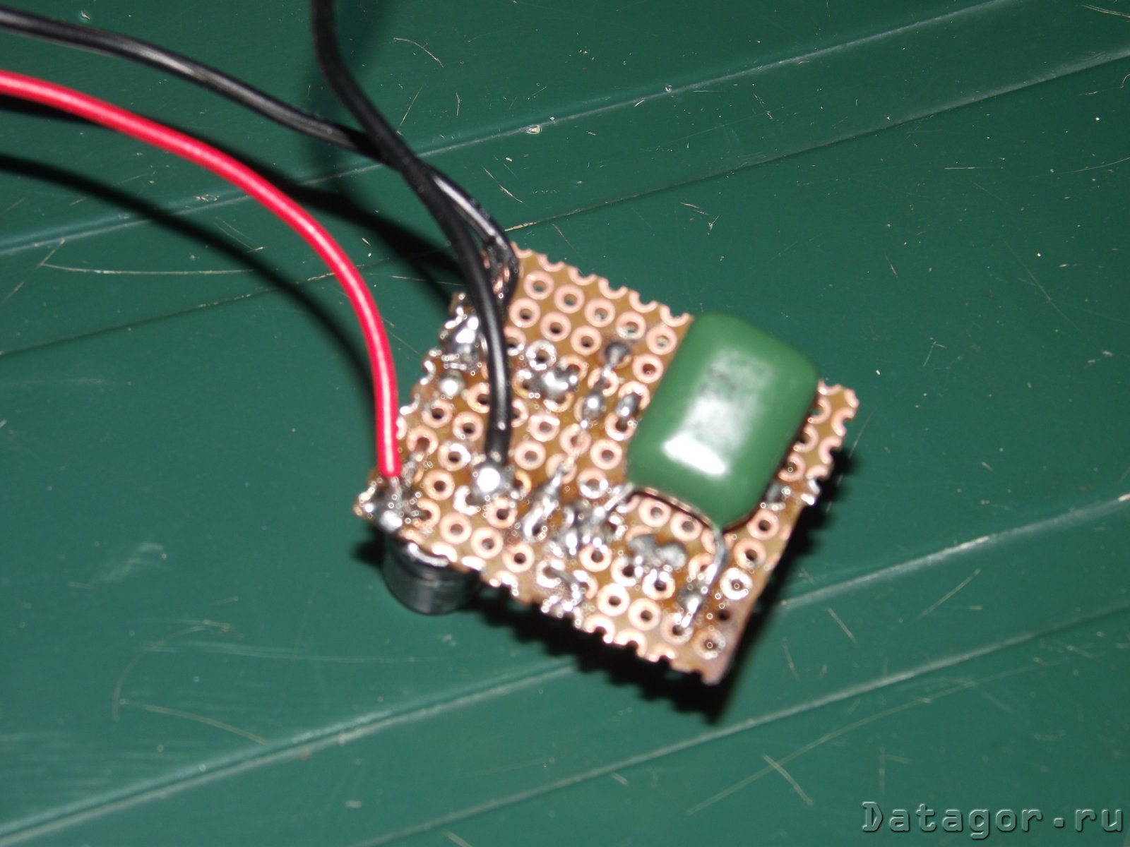

Сначала на макетке сделал мультивибратор - все как нарисовал себе на схеме, три «выходных» элемента микросхемы запаралелил на случай, если придется раскачивать биполяр, чтобы тока хватило, к правому концу R2 и к «земляному» полюсу подключил попавшийся под руку светодиод. Этот резистор R2 счел необходимым, если все-таки вдруг придется ставить биполяр или если вдруг пробьет полевик, чтобы ограничить ток, который может повредить микросхему.
Для питания взял последовательно соединенные две подсевшие «Кроны». Проверочный светодиод заморгал, пришлось подобрать конденсатор С1 и резистор R1, чтобы мигание было с частотой около 1 – 1.5 Гц. Дальше подключил полевик, а вместо нагрузки подставил временно светодиодную ленту, чтобы убедиться, что и она моргает.
Живу в Израиле, сырьевой фольгированный гитенакс в продаже ниразу не встречал, так что уже 18 лет как не травлю печатки - все на макетках.
Для изготовления корпуса я использовал цилиндрический флакон от таблеток, вывел оттуда на трех проводах транзистор и поставил его на радиатор. Я еще не знал, что транзистор совершенно не греется в работе.
