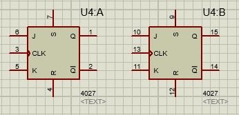

JK-триггер имеет 5 входов и два выхода: прямой «Q» и инверсный «НЕ-Q».
Рисунок 1. JK триггер.
Назначение входов:
  • Вход SET (S) устанавливает выход Q в единицу независимо от состояния других входов;
  • Вход RESET ® устанавливает выход «НЕ-Q» в единицу независимо от состояния других входов
  • Вход J переключает прямой выход Q в единицу. Переключения синхронизированы с фронтом сигнала CLK.
  • Вход K переключает инверсный выход «НЕ-Q» в единицу. Переключения синхронизированы с фронтом сигнала CLK.
Пусть J=1, K=0, тогда по фронту на CLK триггер переключится в 1; J=0, K=1 – триггер переключится в 0; J=1, K=1 – переключение на противоположенное состояние; J=0, K=0 – ничего не произойдёт.

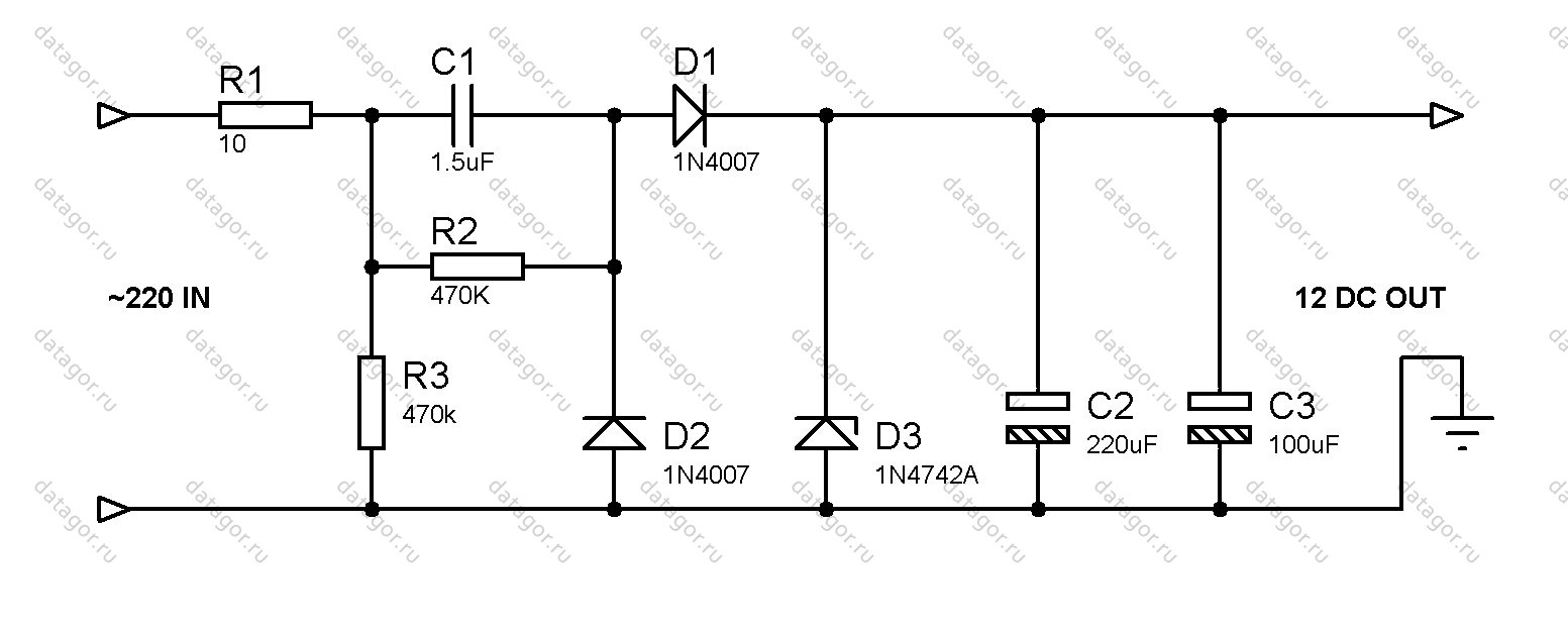

В своих экспериментах я пробовал питать переключатель напрямую от сети через блок питания на гасящем конденсаторе. Под спойлером приведён расчёт и схема такого БП, если кому интересно.
