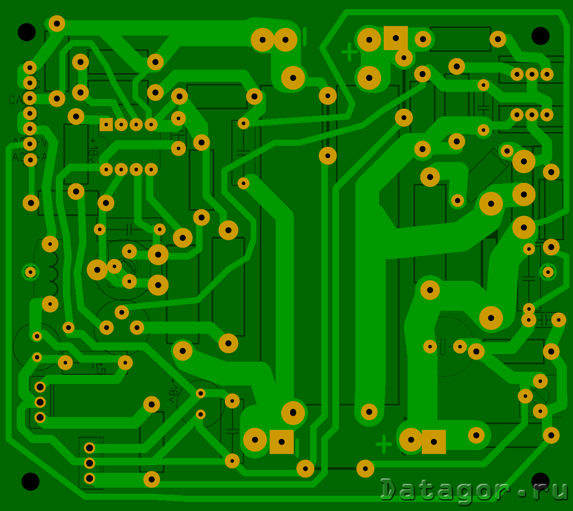

Плата аналоговой части
Рис. 10
Плата аналоговой части рис. 10 конечно попроще и посвободней. Рассчитывалась на рабочий ток в 5 Ампер, посему все огромное хоть танцы танцуй. Но мне она нравиться. Очень приятно с ней было работать и экспериментировать. Для умощнения дорожек (которые жирные) сверху напаял толстый медный провод, который остался после ремонта в квартире, то есть замены электропроводки. Сейчас как раз при токе до 5 Ампер ее испытываю. Если все будет нормально, и будет интересно, выложу, как сделать.
Обратите внимание, что плата аналоговой части совмещает в себе и часть схемы питания всего устройства, кроме диодного моста и электролитических конденсаторов. Оные размещены на корпусе. Вблизи трансформатора.
