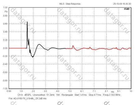

Импульс, снятый измерительным микрофоном от лучшей головки.
