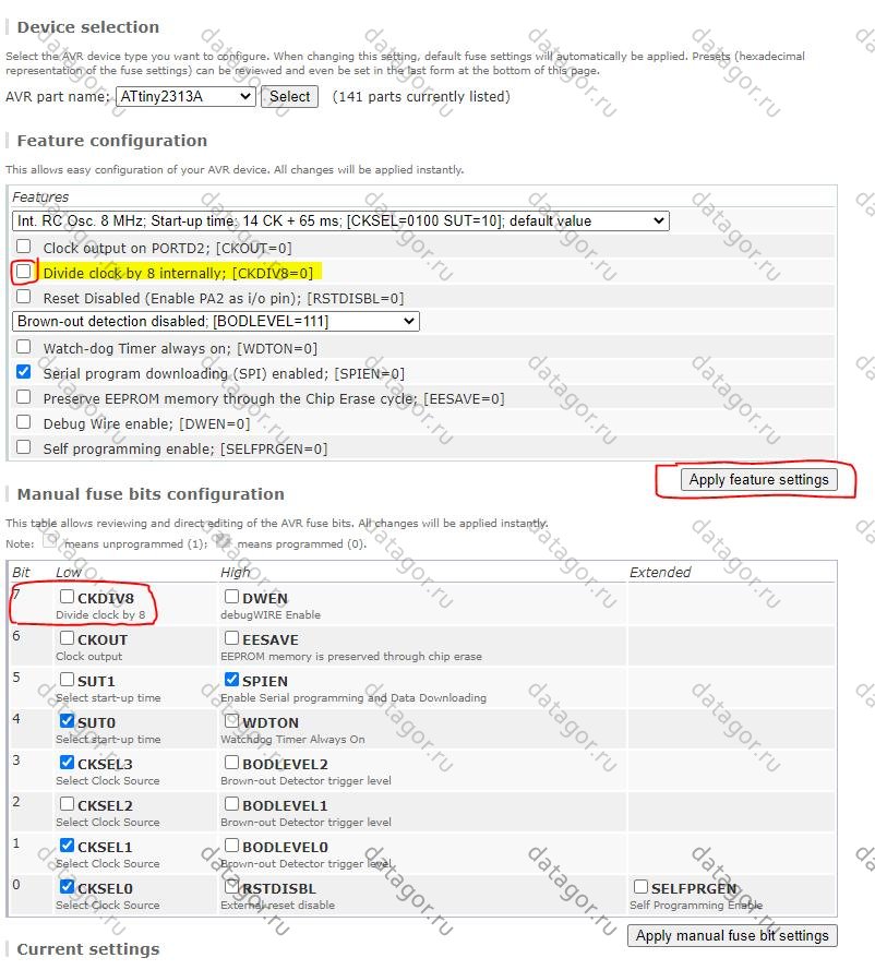

Фьюзы
Воспользуемся онлайн калькулятором фьюзов. Выбираем нашу тиньку. Больше ничего не трогаем, снимаем только галку на Divide clock by 8 internally; [CKDIV8=0]. Жмем внизу «apply feature settings».
Нужные фьюзы программа выдаст ниже в виде галок и в виде 16-ричных значений. В нашем случае поменяется только одна галка — CKDIV.
