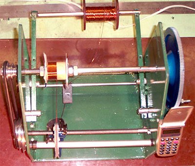

Станок получился простым и вместе с тем функциональным. Вид спереди и сверху.
Он позволяет наматывать обмотки на круглых полых каркасах внутренним диаметром от 10 мм, а также на каркасах квадратного или прямоугольного сечения внутренним размером от 10х10 мм.
· Максимальная длина намотки – 180 -200 мм.
· Максимальный диаметр(диагональ прямоугольного каркаса) составляет 200 мм.
Намотку можно вести вручную проводом диаметром до 3,2 мм, в режиме “полуавтоматической” намотки проводом от 0,31 до 2,0 мм. “Полуавтоматическая” намотка предусматривает намотку и укладку слоя провода синхронно с намоткой, с последующей ручной укладкой слоя изоляции и сменой направления укладки провода. На круглых оправках с укладкой вручную можно мотать даже трубкой диаметром до 6 мм.
Для укладки провода разных диаметров предусмотрен набор сменных шкивов, позволяющих выбрать 27 различных шагов намотки в диапазоне 0,31 – 1,0 мм или 54 шага намотки в диапазоне 0,31 – 3,2 мм. Сам станок легко умещается на обычной кухонной табуретке, благодаря большому весу не требует дополнительного крепления.

Станина
Станина станка сварена из стальных листов. Основание станины выбрано толщиной 15 мм, боковины – толщиной 6 мм. Выбор обусловлен в первую очередь устойчивостью станка(чем тяжелее, тем лучше)
Перед сваркой боковины станины складываются вместе и производится сверление отверстий одновременно в обоих боковинах. После этого станины устанавливают на основание и привариваются к нему.
В верхние и средние отверстия боковин вставляются бронзовые втулки, в нижние – подшипники. Подшипники взяты от старого 5 дюймового дисковода. От перемещения подшипники и втулки с внешней стороны боковин фиксируются крышками.
Валы
Верхний вал, на котором крепится каркас катушки, изготовлен из прутка диаметром 12 мм. В этой конструкции все валы изготовлены из подходящих по диаметру валов от выслуживших свои сроки матричных принтеров, они изготовлены из хорошей стали, закалены, хромированы или отшлифованы.
Средний вал, на который опирается устройство подачи провода, также изготовлен из прутка диаметром 12 мм. Вал желательно отполировать.
Выбор диаметра нижнего вала – подающего, обусловлен необходимостью иметь шаг резьбы 1 мм, а нашлась только одна подходящая лерка 10х1,0. Желательно(в целях большей надежности) изготовить этот вал также диаметром 12 мм.

Привод. В качестве привода применена шестерня большого диаметра, к которой приклепана рукоятка. На правой боковине станины (по месту) установлен узел фиксации и вспомогательного привода, представляющий вал с шестерней, закрепленный на отдельном кронштейне с цанговым зажимом и выступающей осью. Ось можно закрепить в патроне аккумуляторного шуруповерта или электродрели и сделать таким образом электропривод. При намотке толстого провода можно на оси закрепить ручку, тогда наматывать даже толстую трубку будет легче.
Цанговый зажим позволяет надежно зафиксировать вал с наматываемой катушкой, если по каким то обстоятельствам приходится прервать намотку на длительное время.
Счётчик витков
На шестерне верхнего вала закреплен магнит, а на правой боковине – геркон, выводы которого соединаны с контактими кнопки “=” калькулятора. Все остальные мелкие детали и детальки устанавливаются по месту и делаются из чего бог пошлет.
На последнем фото видно что катушка с проводом размещена на отдельном валу. вал установлен на 2-х рычагах, которые можно поднять вверх, тога они сложаться внутрь станка. Это сделано, чтобы станок во время своего бездействия не занимал много места.
