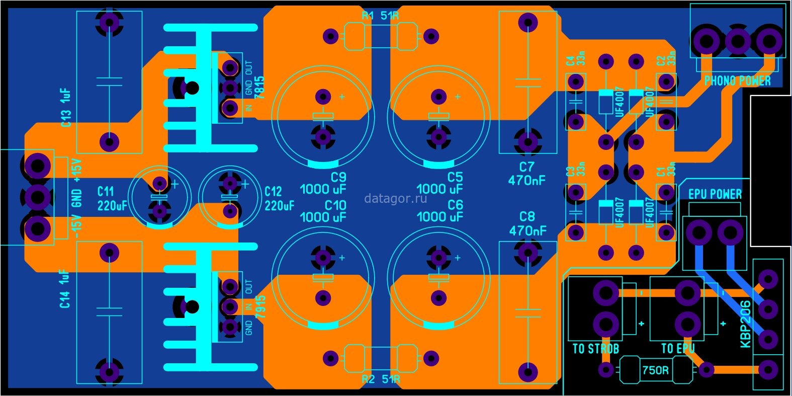

Далее в качестве наглядного пособия будем использовать рисунок платы блока питания из моей статьи Возвращение к жизни проигрывателя «Вега ЭП-110 Стерео». Открываем его в программе Sprint-Layout.
Здесь мы видим несколько слоев, которые нарисованы разными цветами: верхний слой — синий, нижний слой — оранжевый, шелкография сверху — голубой. В вашем случае цвета слоев могут быть другими, они настраиваются.
Для того, чтобы понять, где какой слой посмотрите на легенду в нижнем левом углу программы. Её вид тоже может различаться, зависит от версии.
C1 (Copper Top) — Ф1 — медь, верхний слой
S1 (Silkscreen Top) — Ш1 — шелкография сверху
C2 (Copper Bottom) — Ф2 — медь, нижний слой
S2 (Silkscreen Bottom) — Ш2 — шелкография снизу
O (Outline) — К — контур платы
Нажатие на кнопку cо знаком вопроса открывает ещё более наглядную картинку. Заметим, что наша простецкая программка Sprint-Layout позволяет разводить платы аж на 4-х слоях по меди! Два слоя меди сверху и снизу, а ещё два внутренних слоя.
Всего же программа одновременно позволяет работать на 7-и слоях, включая слой контура.
Для получения на экране вида как у готовой платы используйте режим отображения Photoview/Фотовид.

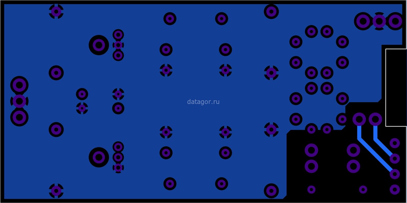

Давайте рассмотрим отдельно изображения каждого слоя моего чертежа. Для этого включайте и выключайте отображение слоёв, щёлкая мышкой по их названиям в легенде. Имя слоя перечеркнуто = слой не отображается. Текущий слой выключить нельзя.

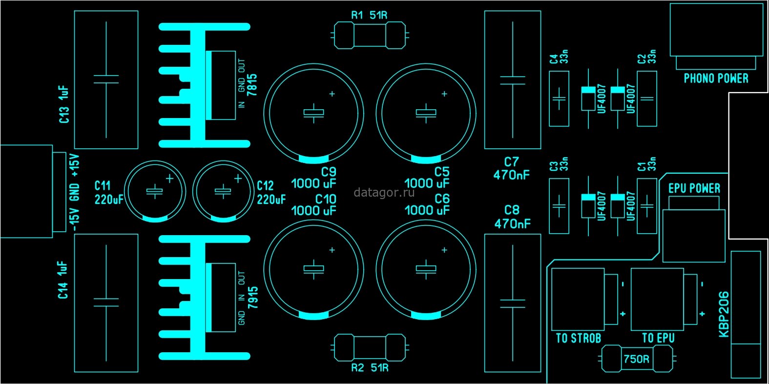

Верхний слой
Нижний слой
Шелкография сверху
Для изготовления платы нам необходимо распечатать рисунки верхнего и нижнего слоев, рисунок шелкографии — опционально, его не будем рассматривать.

ВАЖНО! Для правильной распечатки рисунков с разных слоев необходимо четко понимать, как была нарисована плата: идеологически верно, на просвет или как-нибудь иначе.
Большинство авторов, в том числе и я, рисуют плату, как бы смотря на нее со стороны установки радиоэлементов. В таком случае мы видим рисунок верхнего слоя и рисунок нижнего слоя, словно смотрим сквозь прозрачную плату. Именно такой порядок указан в руководстве к программе.
Распечатывать слои в таком варианте необходимо следующим образом:
Верхний слой — в зеркальном отражении, галка Mirror/Зеркально стоит
Нижний слой — как есть, без изменений, галка Mirror/Зеркально снята
В итоге, если мы сложим два распечатанных рисунка тонером друг к другу, и рассмотрим их насквозь на ярком источнике света (лампа, окно), то получим изображение, идентичное тому, что у нас нарисовано в Sprint-Layout.
То, что надо!
Иногда можно встретить альтернативные варианты плат, нарисованные с видом на сторону дорожек, на нижний слой. В таком случае слои следует распечатывать наоборот: верхний слой без изменений, нижний слой — зеркально.
В иных случаях соображайте аналогично. Полезно будет также распечатать непонятные слои на простой бумаге, сложить, и тогда сделать выводы.

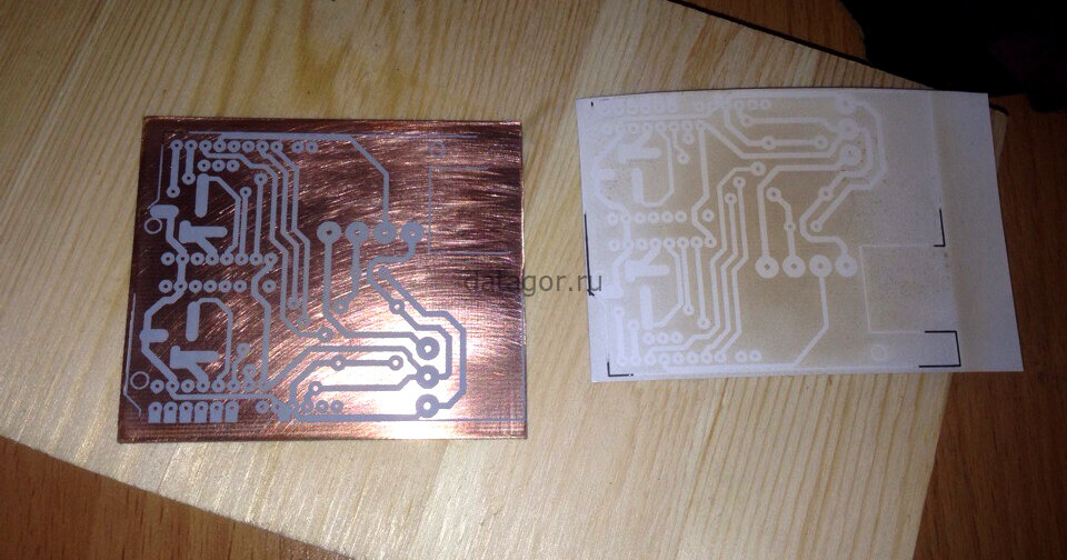

Изготовления двухслойных плат методом ЛУТ
Дальнейшая информация взята мною из статьи «Лайфхаки изготовления двухслойных плат (ЛУТ)» Владислава Глаголева (Himura).
Последние штрихи, соединение слоёв
Когда слой меди полностью сойдет с текстолита, тонер удаляется с дорожек при помощи губки, смоченной в ацетоне или другом растворителе.
Осталось просверлить и соединить переходные отверстия. Если так получилось, что имеет место быть смещение слоев, его можно компенсировать небольшим углом наклона сверла. С первого отверстия сложновато поймать нужный угол, так что лучше сначала сверлить наименее требовательные к выходной точке отверстия (например, те, что выходят в область металлизации или объемные острова меди).
После просверливания, необходимо соединить отверстия. Разумеется, проще всего это делать с помощью резисторных/конденсаторных ножек и паяльника. Также у наших китайских друзей можно заказать и использовать специальные клепки.
