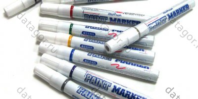

Для коррекции недостатков ЛУТ подходит перманентный маркер, маркер с краской (paint marker) или лак для ногтей.
