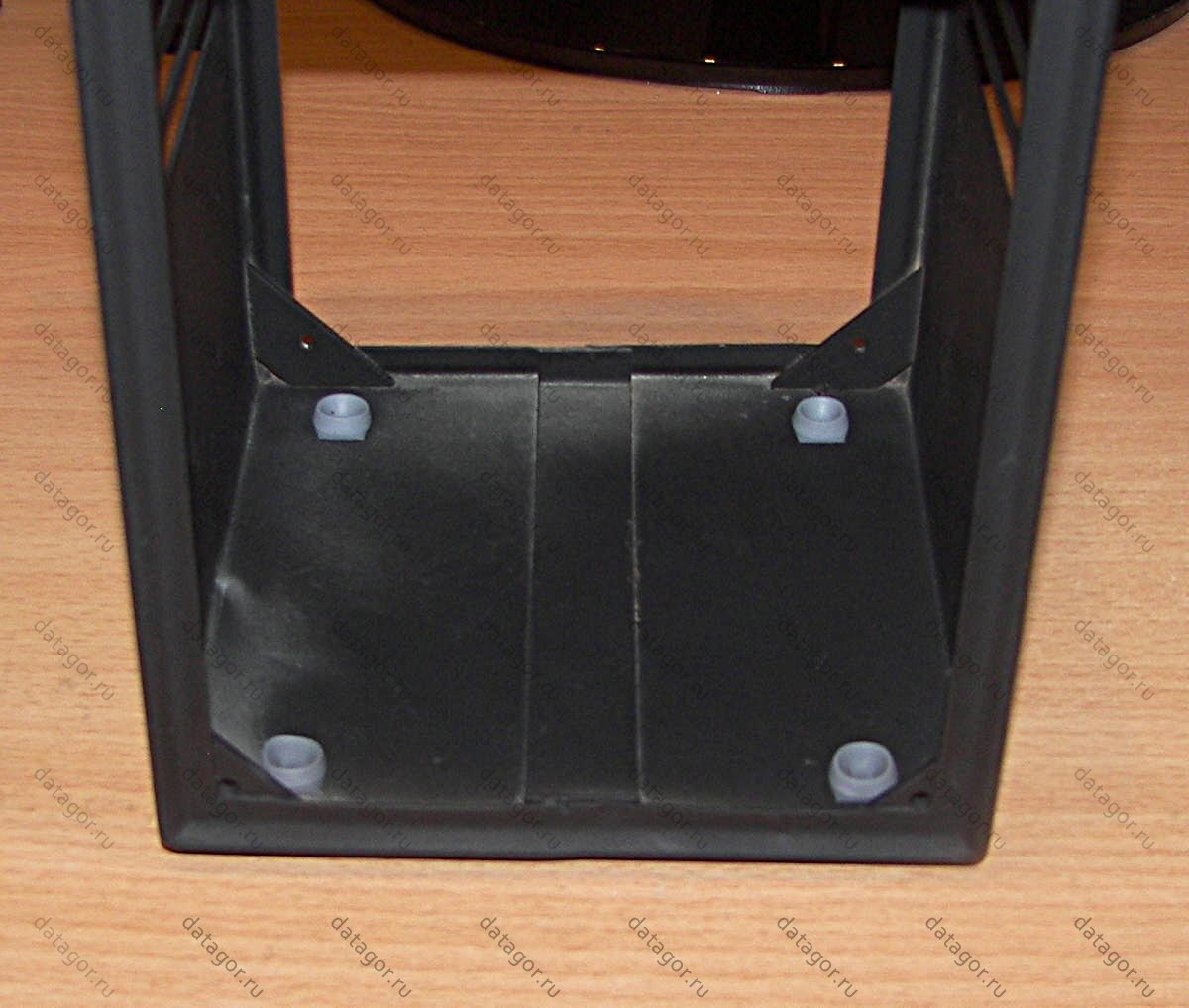

Старые резиновые ножки сильно потрескались и потеряли свою форму. На их место хорошо подошли крышки от флаконов из-под антибиотиков.
