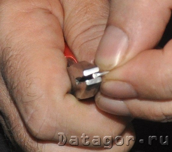

Итак, берём наконечник.
Удаляем изолятор.
Получается вот такая штука.

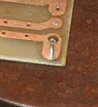

Вставляем развальцованную трубку в плату. Лучше, если отверстие в ПП будет максимально соответствовать наружному диаметру трубки наконечника, трубка должна входить плотно, с трудом. Максимально осаживаем пальцами. Специальную трубчатую осадку с молотком применять не стал. Получающийся в результате неполного прилегания развальцовки к плате запас, как раз и идёт на развальцовку заклёпки с другой стороны платы.
Обкусываем заклёпку заподлицо с фольгой. Как показала практика, обкусывать лучше всего бокорезами с плоскими (без фаски) режущими поверхностями.
Трубка, естественно, сжимается на резе, я пробовал, перед обкусыванием, вставлять внутрь трубки кусок обмоточного провода, но результат получился не шибко складным. Оказалось, что гораздо проще вставить со стороны развальцовки подходящее конусное шило и расправить этот сжим.
Дальше совсем просто. Осталось взять керн и развальцевать получившуюся заклёпку.
Пара лёгких ударов по выступающим краям и новенькая заклёпка стоит на своём месте. Иногда, по ситуации, бывает нужно слегка расширить отверстие конусным шилом.

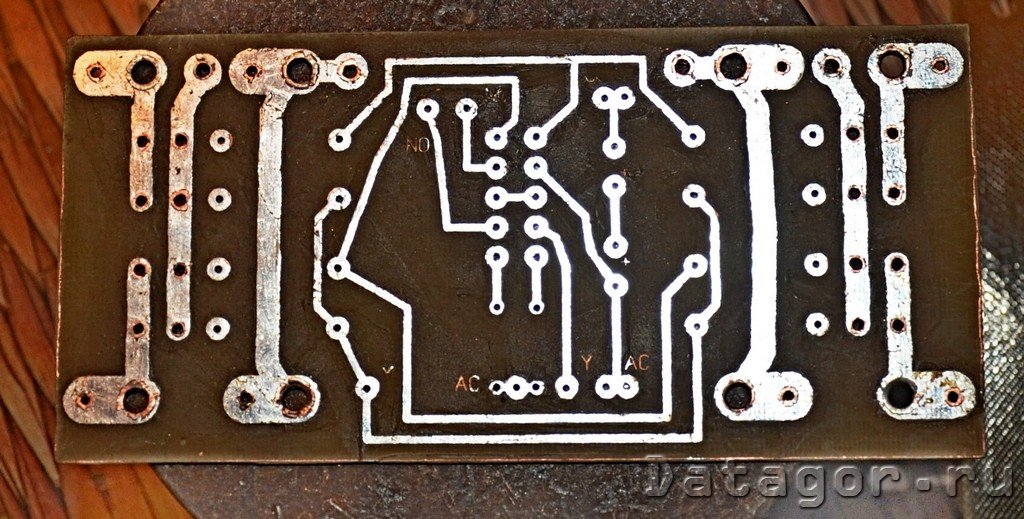

А дальше – всё по кругу… Вот результат – плата односторонняя
С другой стороны
Плата двухсторонняя
С другой стороны.
После установки всех заклёпок нужно сразу всё облудить и пропаять. Иначе придётся использовать активный флюс вместо канифоли, т.к. заклёпки довольно быстро окисляются.
Вот так это выглядит после пролуживания заклёпок и подготовки к окончательной пайке.
