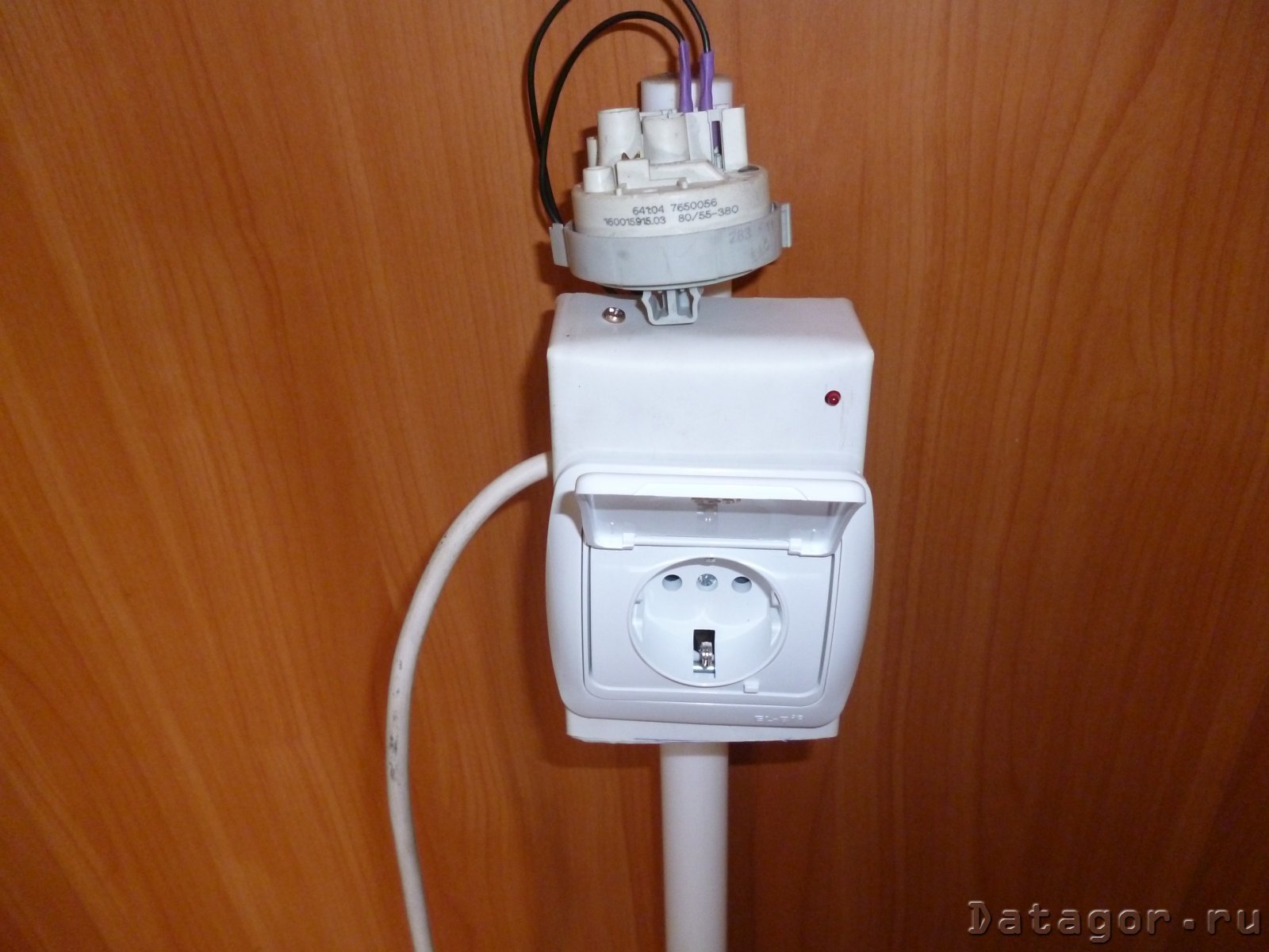

Решение нашёл простое: после разборки отслужившей свой век стиральной машины, был бережно сохранен замечательный элемент - пресостат.
(рис.1)
Пресостат это по своей сути датчик давления (или точнее датчик перепада давления) с контактной группой внутри.
Что я сделал с этим чудесным и почти бесплатным (из хлама) прибора:
взял кусок трубы ПВХ (оставался обрезок после замены водопровода), один конец трубы заглушил с помощью старого электролитического конденсатора, изоленты и авто герметика.
(рис.2)
Ниже заглушки просверлил отверстие 5мм и обильно смазав входной сосок пресостата авто герметиком, соединил пресостат с трубой.
(рис.3)
После высыхания герметика можно выполнить предварительную проверку работы прибора. Для этого налейте в ведро (вазу, ванну) воду и осторожно опускайте свободный конец трубы в воду.
На определённом этапе «погружения» вы услышите характерный щелчок переключившихся контактов пресостата. Обратное переключение произойдёт при «всплытии», причём вы заметите некий гистерезис данного переключения.
Уровень включения и выключения можно регулировать винтами на пресостате (экспериментально, т.к. все пресостаты разные), и просто уровнем установки трубы относительно уровня воды.
На этом изготовление датчика уровня можно и закончить, подключайте к контактам пресостата нагрузку (контакт, переключающий легко вызвонить) и наслаждайтесь автоматикой!
Но я решил перестраховаться. Контактная группа пресостата рассчитана на большой ток (в старых моделях стиральных машин через пресостат дублировали защиту от включения ТЭНов без воды), однако было решено установить реле с силовыми контактами для включения насоса.
Для питания катушки реле через контакты пресостата, я применил зарядное устройство для сотового (удачно купил на распродаже несколько штук по 10 рублей). Реле взял на 5В, контакты на 10А.
Собрал конструкцию в куске большого кабель-канала.
(рис. 4, 5, 6)
И для удобства подключения насоса встроил розетку.
P.S. Испытать конструкцию удалось только раз. Настала зима и грунтовые воды ушли до весны.
