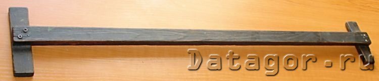

Муштабель и абразивная резина
Перед нанесением рисунка на ПП, для её зачистки, я использую кусок абразивной резины вместо наждачной бумаги.
С трубкой я также применяю, как вспомогательный инструмент, самодельный муштабель.
Муштабель (польск. musztabel) — приспособление, которое используют живописцы,
чтобы поддерживать правую руку при работе
над мелкими деталями картины.
Мой мини-муштабель сделан из отрезка оргстекла длинной 120 мм и шириной 15 мм. Толщина полосы составляет 2-2,5 мм, с обоих концов приклеены накладки 15 Х 15 мм.
При помощи муштабеля очень легко рисовать длинные и ровные, довольно тонкие, дорожки. Муштабель необходимо располагать параллельно необходимой линии проводника, а затем, приставив к торцу трубку, провести её, двумя пальцами второй руки придерживая его.
