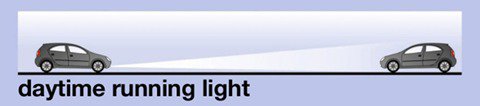

Вот как должны светить лампы, которые используются в качестве DRL

Кроме того дальний свет больше подходит для ДХО, так как, в отличие от ближнего света фар, предназначением для максимального освещения дороги, тогда как ближний светит перед автомобилем, чтобы не слепить встречных водителей. Это наглядно показано на следующих рисунках.

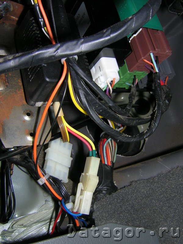

Подключение в автомобиле
Мощный транзистор подключается параллельно контактам подрулевого переключателя для «моргания» дальним светом. Земляной провод на кузов. Минусовые выводы управления к датчику давления масла и концевику ручника. Плюсовой вывод управления к ближнему свету фар. Еще один плюсовой я делал на всякий случай, можно его никуда не подключать. Количество управляющих выводов можно увеличить, подключая их через диод в соответствующей полярности.
