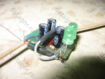

Все было собранно на макетке. На снимке можно видеть оставленный от предыдущего применения диодный мост (он не используется). Кабель вместе со штекером USB был использован от поломавшейся «мышки» и в три витка намотанный на подходящее ферритовое кольцо, образовав катушки L1 и L2.
Катушка L3 может быть намотана на стандартном ферритовом кольце размерами 10-7-5 мм двойным проводом ПЭЛ-0.3 порядка 30-35 витков (до заполнения). Конец одной обмотки соединяется с началом другой, и это есть средняя точка блокинг-трансформатора. В авторском варианте был использован готовый согласующий транс от компьютерного БП – его обмотка с выводом посередине.
Транзистор VT1 должен выдерживать в импульсе ток до ампера и обратное напряжение между базой и эмиттером не менее 60-ти Вольт.
Обратите внимание — в устройстве нет никакой защиты от переполюсовки или КЗ.
При правильно сборке и подключении схема начинает работать сразу. Потребляемый от USB ток составляет порядка 30-40 мА, что примерно на 10% сокращает непрерывную работу ноутбука в автономном режиме. Для меня это не критично. «Девайс» обеспечивает достаточное освещение, чтобы в темноте, не напрягаясь, можно было прочитать содержимое документа.
