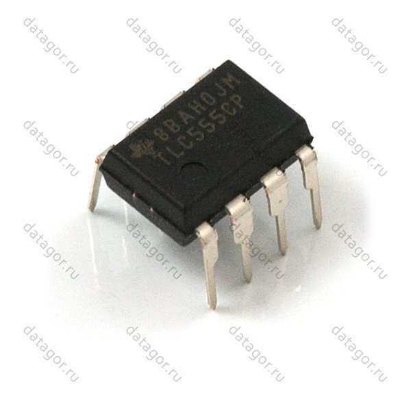

Мы не будем вдаваться в технологические крайности и обратимся к старой доброй ИМС таймера NE555 (выпускается и с иными буквенными префиксами, есть отечественный аналог КР1006ВИ1).
Этот таймер (кстати, он не сильно моложе стилофона) настолько легендарен в радиолюбительской среде, что в особом представлении не нуждается. Легендарность его велика до такой степени, что Коллективный Разум некогда даже породил материал под угрожающим названием «555 схем на таймере 555».
Действительно, чего только не делали на NE555: генераторы, собственно таймеры, ждущие мультивибраторы, ионофоны… да много чего. Но вернемся к нашим стилофонам.
