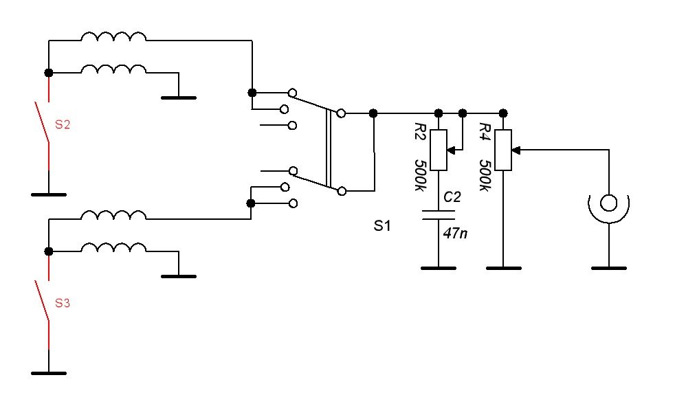

Перед Вами классическая схема темброблока электрогитары Gibson Les Paul и ей подобных от различных производителей.
Как показал мой продолжительный опыт общения с электрогитарами, темброблок, собранный по данной схеме, имеет один серьёзный недостаток.
Если вдруг, случайно или намеренно, движок любого из переменных резисторов R3 или R4 окажется в нижнем по схеме положении, то при среднем положении переключателя звукоснимателей не будет работать ни один из датчиков, т. к. выход электрогитары будет полностью посажен на землю.
Так же, в среднем положении переключателя звукоснимателей регуляторы тембра R1 и R2, если можно так выразиться, "перекрывают" работу друг друга. Сей факт, при игре на таких электрогитарах, меня сильно напрягает.
Предлагаю модернизированный вариант темброблока для электрогитар.
Как видите, из схемы убраны регуляторы громкости и тембра одного из датчиков, а из оставшихся сделан один общий выходной темброблок.
В освободившиеся от регуляторов отверстия в деке гитары вставлены миниатюрные тумблеры S2 и S3, показанные на схеме красным цветом. Эти переключатели, замыкая одну из полуобмоток датчика, превращают хамбеккеры в синглы, и с помощью этого темброблока можно нарулить гораздо больше вариантов звучания, чем даёт нам штатный блок регулировок, и наводок такая схема даёт меньше.
Ну вот вроде и всё! Спасибо за внимание!
