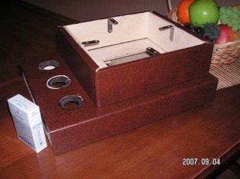

В 2007 году попросили реанимировать усилитель на 6Ф3П.
Нравится простой и доступный усилитель, и звук радует.
Было сделано два клона, с Акустикой.

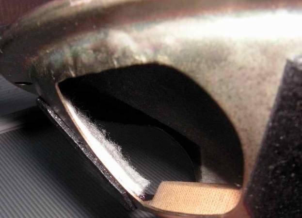

Акустика - Открытый ящик, 5-ГДШ, пропитанный, с нанесением мелкодисперсного серебра Воробьёва.
Стенки обклеены виброизоляцией (из магазина автозвук), поверх 20 мм синтепон.
Усилитель.
В новом исполнении, было переделано смещение пентода, благо есть обмотка отдельная(2×24) вольта. Анодное 2×220 по переменке.
Выходные трансформаторы "самые лучшие" ТВЗ1—9, с домотанной поверх вторичкой.
