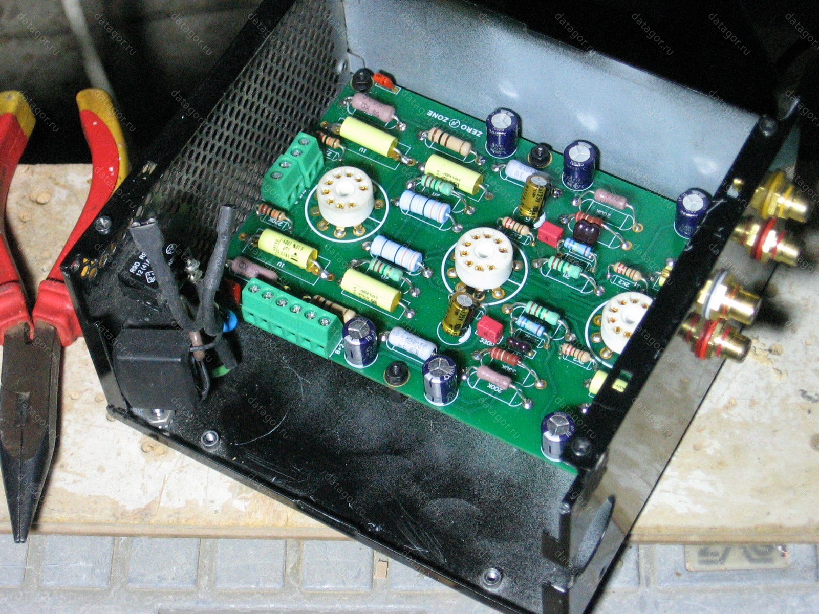

Корпус
Начал примеряться. Плата точно поместилась в корпус перегоревшего БП от компьютера — черный и блестящий, с «германским» сетевым гнездом и выключателем.
Места под трансформатор слишком мало, да и где сейчас такой отыскать?

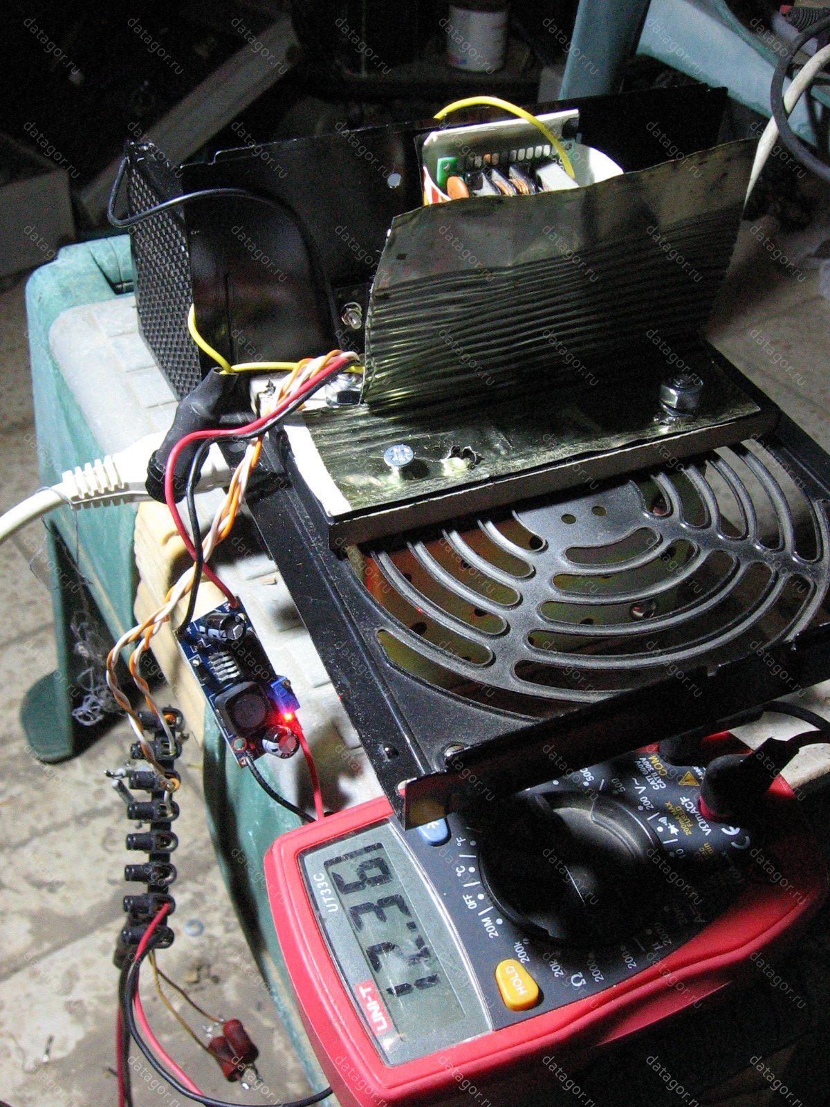

Заказал DC-DC преобразователь на LM2596 тоже Китае:
Пока пару недель модуль доставлялся, «кругляш» — плата начинки экономичной лампы — я нагрузил на «первичку» намотанного трансформатора. «Вторички» нагрузил резисторами 100кΩ (пару ватт каждый), а «накалку» — на гирлянду из четырех лампочек 6.3в и 100ма.
Всё засветилось и замерялось, но транзисторы на «кругляше» сильно нагревались. Спустя 15-20 минут работы они отправились в мир иной. Порылся в запасах и нашел два больших, в изолированных корпусах транзистора S2000 (когда-то запасся для ремонта строчных разверток кинескопных телевизоров). На «кругляш» их уже не поставить.
Всю схему переместил на макетку с расстановкой под новые транзисторы. Заодно распаял дроссель и кондюки сетевого фильтра от компьютерного БП. На другой макетке стали трансформатор и выпрямители.
Т.к. напряжения намного выше, чем нужно, добавил два электронных дросселя на транзисторах MJE13003, выпаянных из еще одного «кругляша». Снова «повесил» временную нагрузку и включил через страховочную лампочку (через которую производились все макетные включения в сеть).
Анодные напряжения отличались друг от друга на 20v и их значения показались маловатыми: 210v одно и 230v другое.
На схеме звездочками обозначены R8 и R10, но в моем случае доступней для замены и подбора оказались R7 и R9. Одно я уменьшил до 560к, а вместо другого поставил подстроечник 470к последовательно с 200к. После того, как выровнял меж собой напряжения, они установились по 280v.
Транзисторы в первичной части схемы нагревались, но уже не столь катастрофично. В любом случае их ожидала установка на корпус устройства для охлаждения. Транзисторы в электронных дросселях практически не грелись. Все это безобразие установил на верхнюю часть корпуса.
Плата с трансформатором и выпрямителями не помещалась внутри, для нее был создан специальный кожух на «крыше» устройства, подальше от сигнальных цепей.
Первичная часть схемы также отгорожена жестяным экраном, который соединен с винтом клеммы «земля». Все было заземлено на этот же винт около гнезд входа и выхода. Заодно требует заземления и «минус» напряжения накала и отверстия под винты, обозначенные значком «земля», если они не получают контакт на корпус через винтовые стойки (как в моем случае).
Кроме всего, необходимо перерезать земляной провод, ведущий на корпус со средней точки сетевого гнезда. «Землю» получаем от корпуса самого усилителя мощности дополнительным проводом, соединяющим земляные гнезда фоно-корректора и оконечного усилителя.
Дроссели Dr3, Dr4 и Dr5 на выходах БП имеют по несколько витков сдвоенного провода на ферритовом кольце К12*5*8.
Весь БП смонтирован на крышке корпуса, транзисторы VT1 и VT2 стали на боковую стенку корпуса. Все было подключено к гнездам питания на плате, в панели вставлены лампы, и замерил я напряжения на этих гнездах. На накальном я отрегулировал заранее на плате стабилизатора 12.5v — без ламп и с резистором 33 ом на клеммах накала, но на обоих анодных «клеммниках» напряжение оказалось порядка 320v.
Надо полагать, страховочная лампа брала на себя десяток-другой Вольт. Померял на анодах первых двух каскадов: 100v. То, что надо. На резисторе в катоде третьего каскада примерно столько же. Так и оставил.
