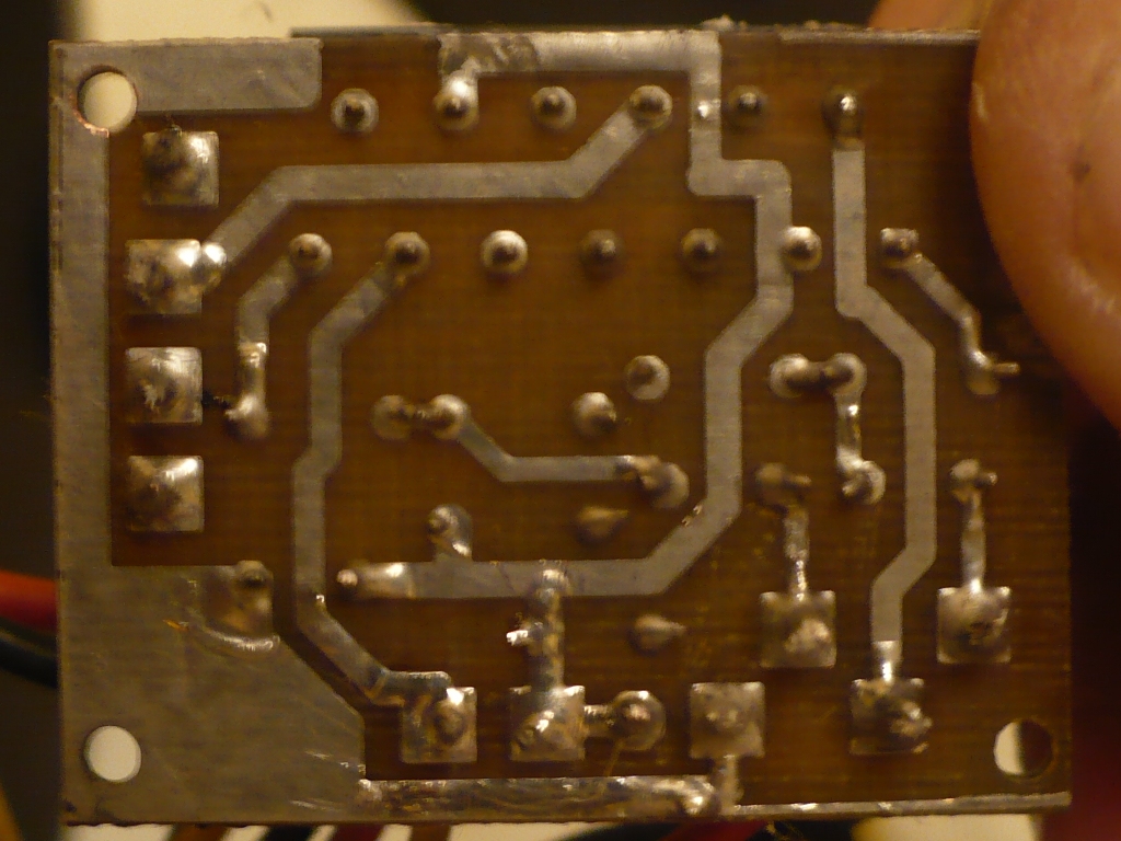

Типовую схему подключения и платку нашел на просторах Интернета, вытравил (пергидроль+соляная кислота) собрал, подключил к питанию — фонит! Помеха очень мощная, промышленная. Источником питания служил тогда ОГРОМНЫЙ транс и селеновый выпрямитель 60х годов подключенный в промышленную сеть 380В.

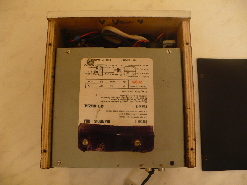

Попался на глаза старый блок питания от компьютера на 200 ватт. Подключил питание 12в от него — ФОНИТ! Затолкал усь внутрь корпуса блока питания, вместе с игольчатым радиатором (120*100 мм)- нет фона!

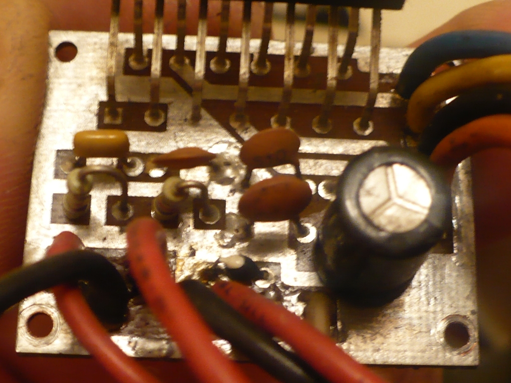

Саму плату усилителя пришлось посадить на шасси из оргстекла (надо же ее как-то крепить). Сковырял отдельную платку на двух резисторах и емкости — избавился от щелчка при включении. Лишние провода с БП были безжалостно выпаяны.

Блок питания-усилителя, кстати, стоит во внешнем фанерном корпусе с зазором сверху и спереди — воздуховоды для охлаждения, т. к. металлический внутренний корпус густо населен и, не смотря на радиаторы, греется. Штатный вентилятор включен на 7 Вольт.

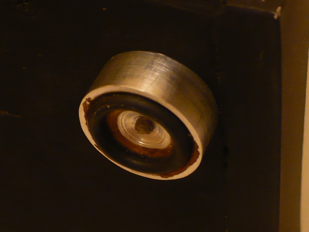

Ручку на регулятор громкости сделал из поршня тормозного цилиндра какого-то немецкого грузовика (тоже алюминий). С тыльной стороны сверление «в глухую», насажено на обычную пластиковую крутилку от chinaradio неизвестной модели.

Плата сверху
Плата снизу

Вид без верхней крышки
