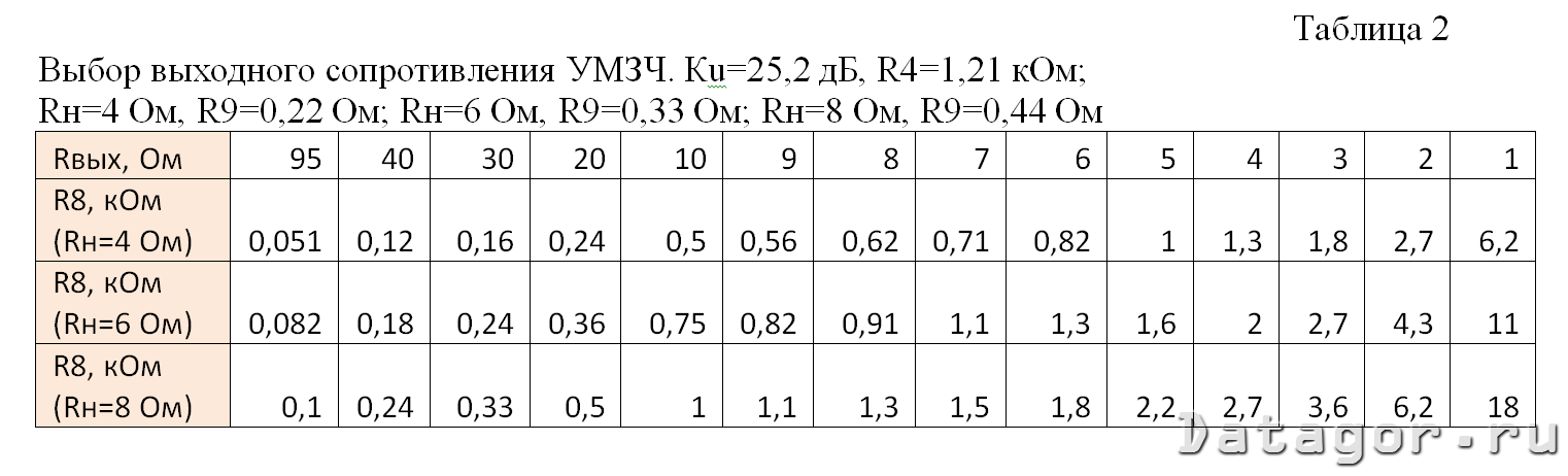

Регулировка выходного сопротивления осуществляется путем изменения сопротивления резистора R8. Требуемое выходное сопротивление поможет выбрать табл. 1. Обратите внимание, что выходное сопротивление Rвых не зависит от сопротивления нагрузки (АС). Изменяется лишь коэффициент передачи усилителя.
Как видно из табл. 1, выходное сопротивление усилителя может меняться в довольно широких пределах, позволяя найти оптимальное качество звучания. Обычно оно соответствует выходному сопротивлению, соизмеримому с сопротивлением нагрузки. Здесь выполнено соотношение Rн/R9=R5/R4, чтобы коэффициент усиления не зависел от значения R8.
Можно провести расчет параметров цепей обратной связи УМЗЧ таким образом, чтобы коэффициент передачи усилителя (Ku=25,2 дБ) был постоянным для сопротивлений нагрузок Rн=4; 6 и 8 Ом. В этом случае выходное сопротивление Rвых для каждой Rн будет определяться своим значением R8 (Табл. 2).
