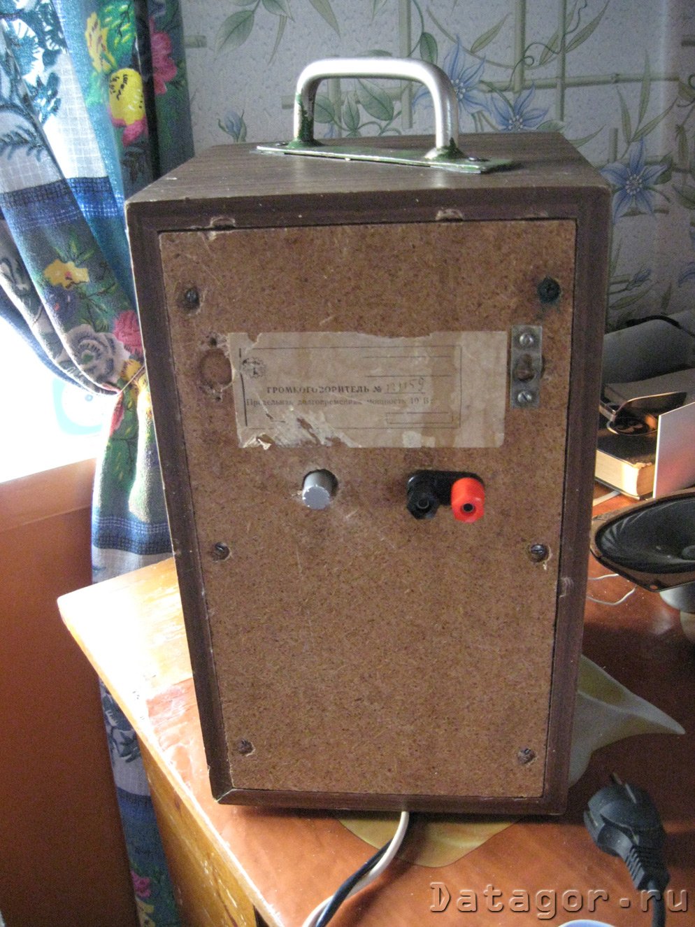

Вот и пришла пора встроить чудо в юдо:
Усилитель уютненько расположился на задней стенке
На задней стенке расположились регулятор громкости и
клеммы для дополнительной АС
Не очень красиво, но и сама колонка красотой не блещет. Дверная ручка дополняет дачную картину.
На краш-тесте тест-драйве бедная старушка чуть не захлебнулась от радости! Что касается звука, то он стал заметно мощнее, даже на такой акустике чувствуется разница в басе. Возникает закономерный вопрос, что же за усилок был до этого? К сожалению помню только первые две буквы LA, дальше как отшибло.
