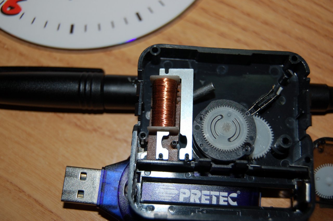

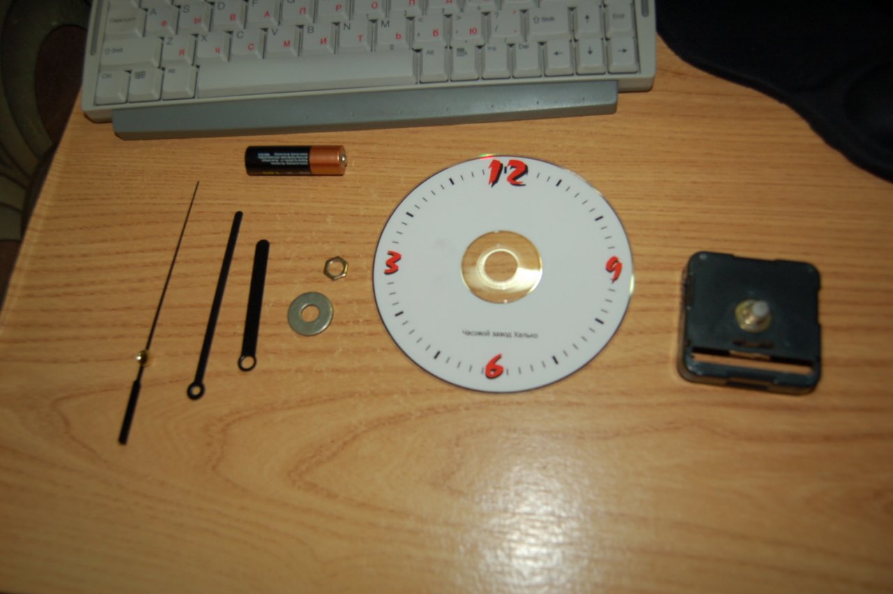

Привожу краткое описание процесса
Берется китайский будильник, любой, и разбирается.
Вытаскиваем сердечник из катушки, которая служит в будильнике маятником.
Разворачиваем его (сердечник) на 180 градусов.
Собираем все обратно. Вот собственно и все. Вставляем на место батарейку и вуаля! Мы запустили время вспять!
Циферблат можно оформить, так, как подскажет Вам ваша фантазия. Братуха решил увековечить нашу фамилию smile
