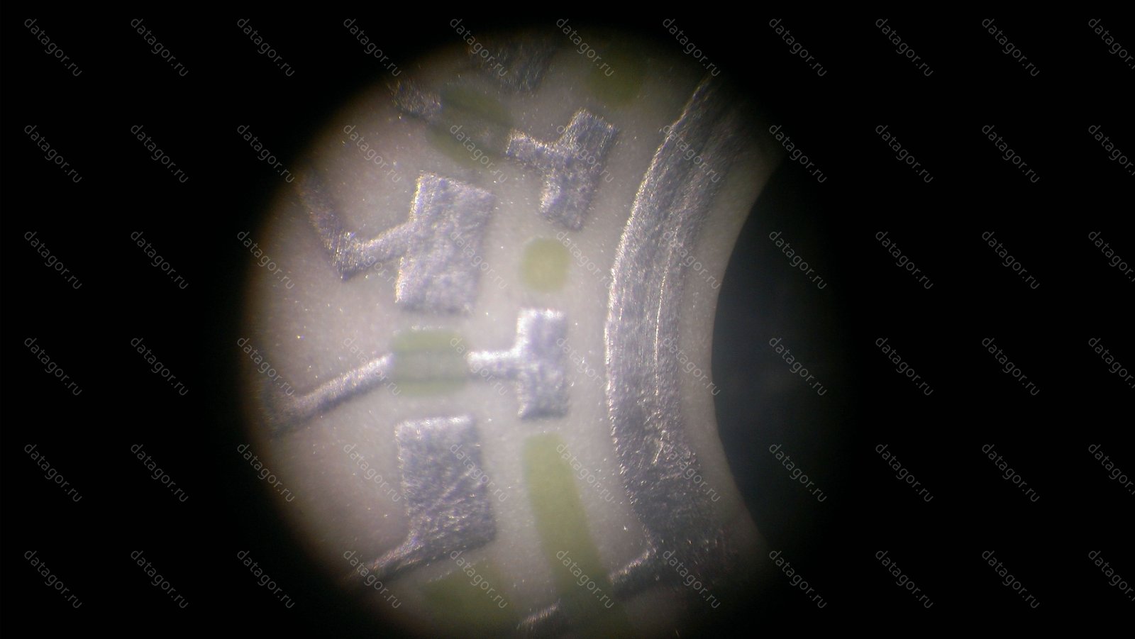

Вот так выглядят внутренности. Очень правильное расположение резистивного вещества. По нему не ездит металическая пружинка, благодаря чему оно не стирается и не теряет своих свойств. Пружинка ездит по металическим площадкам которые попросту царапаются и загрязняются.
Так выглядят дорожки по которым передается сигнал. Без понятия что именно загразняет эти площадки, да и разбираться я в этом не стал, а просто очистил их.
Вот такой вид после очистки. Также рекомендую очистить контактную пружинку.

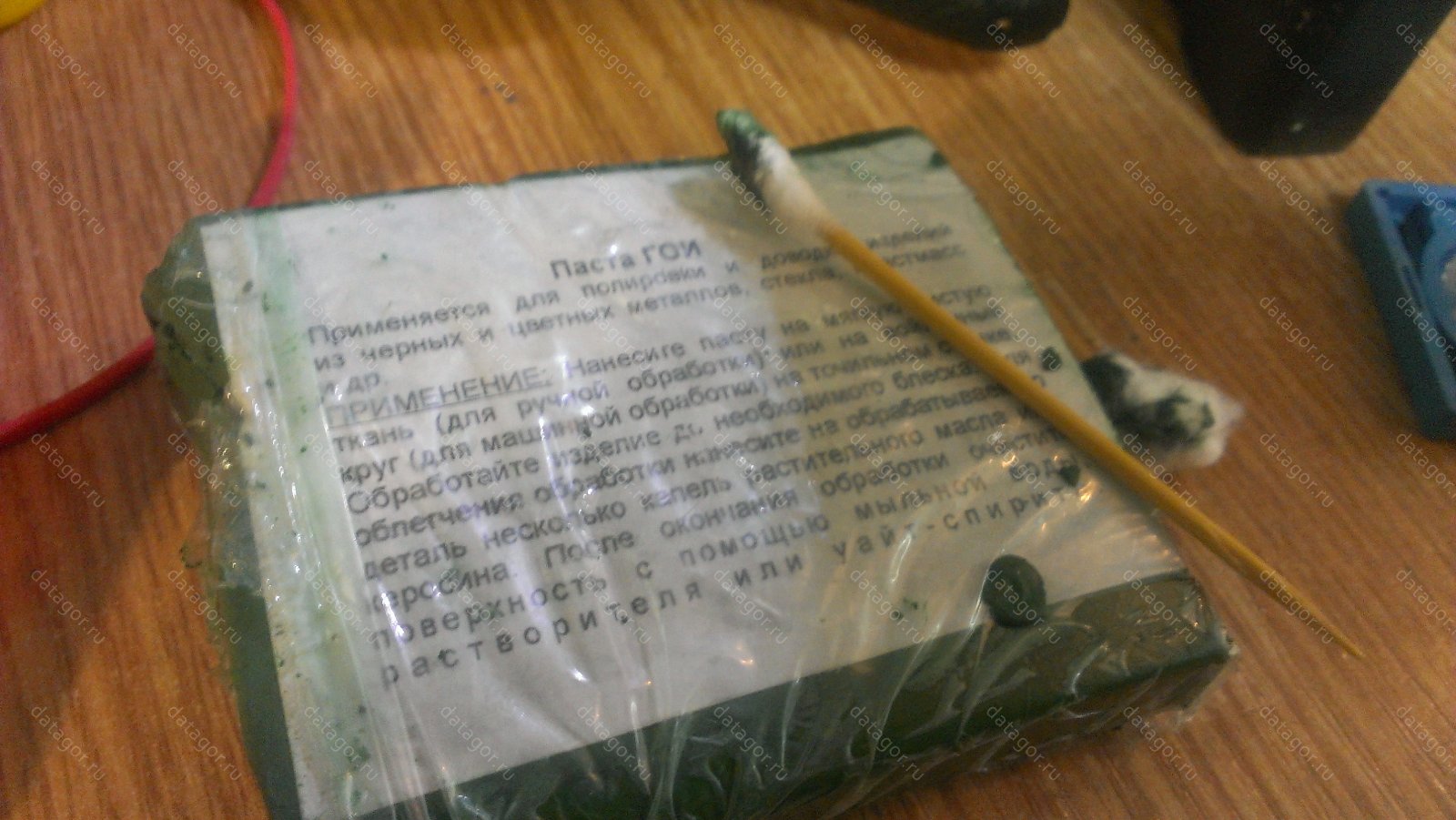

Если делать — то по максимуму! Берем полировочную пасту, зубочистку и ватку. Нужно отполировать металические выводы на регуляторе громкости. Только без фанатизма!
Здесь вы можете увидеть разницу в дорожках до и после полировки. При регулировании громкости не будет никакого шума или треска.
