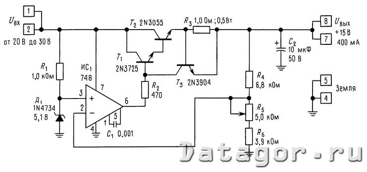

И в качестве примеры авторы книги приводят два рисунка абсолютно одинаковой схемы:
Нравится?
Комментарии авторов (здесь и далее в кавычках оригинальный текст книги):
«При построении первого варианта схемы забыли обо всех правилах и в результате ее
почти невозможно понять. Как много плохих привычек собрано в этом примере! И с каждой из них нам приходится сталкиваться на практике. (Создание „плохой“ схемы очень нас позабавило, но в жизни такие примеры настроения не поднимают.)»
