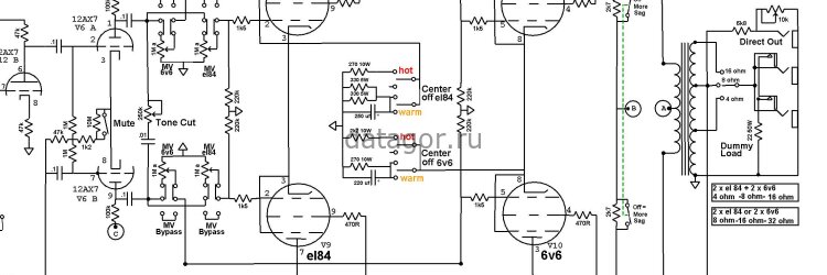

Добираемся до схемы Egnater Rebel-30
Но вернемся к «наглости». Производитель этот комбик описывает словами «прорывное звучание, от британского до американского».
Как же так? Ведь британский и американский «ритм энд блюз» это разные школы игры на гитаре, никак не связанные с усилителями.
Схему комбика в pdf прикрепил файлом к статье, качайте, глядите. Преам и прочие обработки оставим в покое, они сделаны добротно качественно, как и должно быть. Практически все примочки для гитар, по подобной схемотехнике построены.
А вот сам усилитель! Обратите внимание на секции «REBEL30-MIX» и «REBEL30-PA».
Да-да, глаза вас не обманывают. Два выходных каскада на разных лампах работают на одну нагрузку!
Причем, волшебная фирменная ручка «REBEL30-MIX» представляет собой счетверенный переменный резистор на одной оси. При регулировке в одну сторону работают только лампы 6V6, в другую только EL84. А в промежутке, соответственно, разнообразные их смеси получаются. Работают оба каскада усиления с разными входными уровнями.
