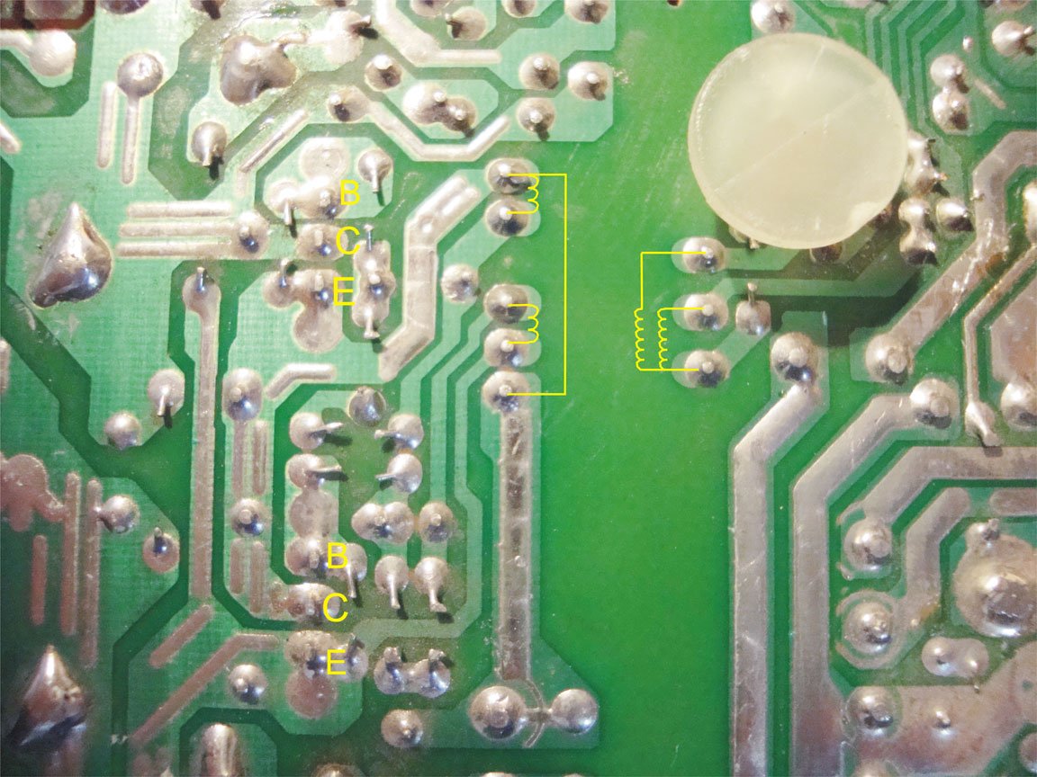

В разных моделях БП стоят разные согласующие трансы.
И не столько разные они по числу витков, сколько по порядку расположения ног и расстоянию между ними.
Для исключения ошибок переворачиваю плату и внимательно «перерисовываю» порядок подключения ног к ключам по низкой и высокой стороне.
Все это учитываю при разводке платы.

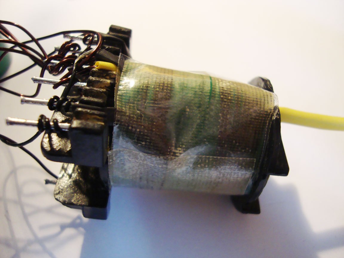

Для начала его разбираю и готовлю к перемотке.
Процесс разборки я уже описывал в одной из статей, поэтому расскажу в двух словах.
1. С сердечника транса снимаю скотч желтого цвета.
2. Очищаю место соединения половин сердечника от капель смолы, если они есть .
3. Транс варю в горячей воде 30-40 минут.
4. Достаю пинцетом, и аккуратно, через тряпку, покачивая, вынимаю половинки сердечника.
Следует помнить, что горячий феррит очень хрупкий, так что нежно, без ударов кувалды, его следует вынуть и также положить до полного остывания.
Если у вас окажется «фирменный» БП, то процесс разборки сильно усложнится, так как там применяется компаунд на основе эпоксидной смолы, ее «варка» не берет и транс нужно «отмачивать» в ацетоне несколько дней.

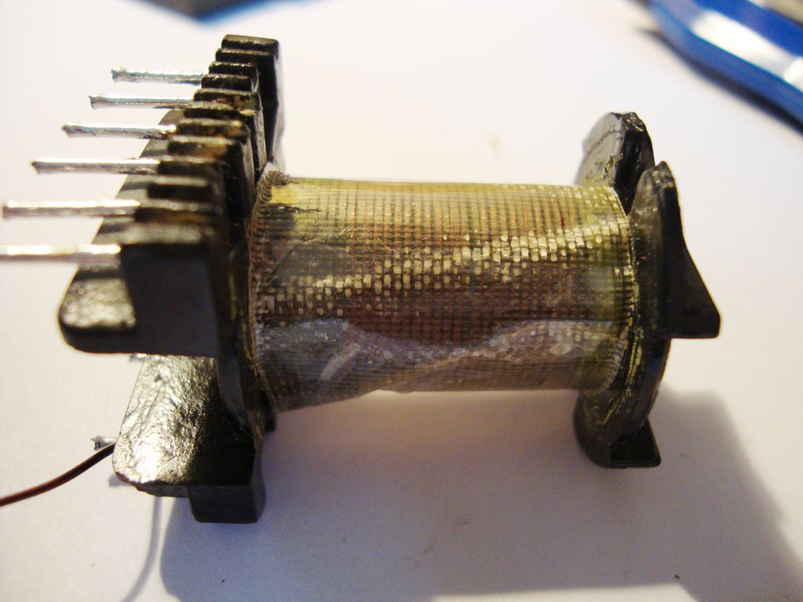

Получается примерно такая картина.
Размеры феррита: высота 41мм, длина 36мм, ширина 11мм, диаметр центрального керна тоже 11мм.
Это самый «толстый» из имеющихся у меня трансов от БП.
Говорят, есть больше, но мне не встречались.
Каркас очищен от обмоток.
Высота намотки 26мм.
