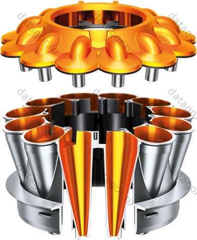

Качество фильтрации циклона зависит от центробежного ускорения, которое придается воздуху внутри него. Чем выше скорость и чем меньше радиус вращения, тем более мелкие частицы он способен отсеивать. Скорость мы сильно увеличить не можем, значит надо уменьшать диаметр.
У крошечного циклона центробежное ускорение может быть просто запредельным (сотни и тысячи g!), но маленький циклон не может справиться с большим количеством воздуха. Чтобы не терять в сечении, нужно использовать их сразу много параллельно!
Посмотрите, как это сделано в пылесосах Dyson:
К сожалению, строительных они не делают, а бытовые на стройке не справятся, да и цены у них… заградительные. Но мы и сами не лыком шиты! Главное, что принцип сформулирован, и можно приступать к его воплощению.

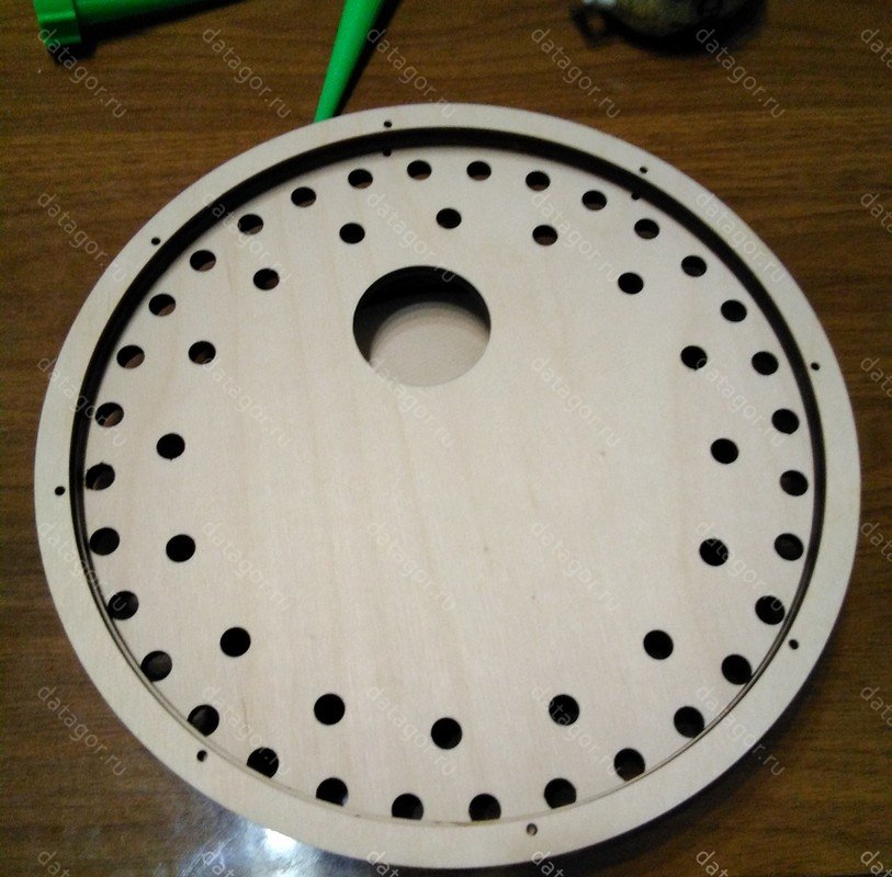

Приходит вот такая красота:

Собираем на столярный клей. Для взаимной центровки деталей по контуру предусмотрены маленькие центровочные отверстия, в них следует вставить подходящие 3 мм стержни.
Клей лучше наносить без фанатизма. Излишки выдавятся в посадочные места для конусов и будут мешать при их вклейке.
