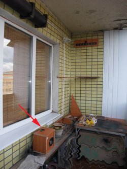

На радиорынках моего города доступны автомобильные шелковые твиттеры. Пара лежит, но как приспособить в колонку – не понимал, крепления у них под штатные клипсы.
Недавно начал плотно заниматься комплектом акустики на открытую лоджию. Сабвуфер давно пылился без дела (на фото ниже – чёрная труба в левом верхнем углу), были изготовлены линейные массивы, всё развешено, но не хватало мид-баса.
Сделал «кубик Салтыкова» на имеющемся 25ГДН-1, без ВЧ-звена. В ходе испытаний вспомнил про пищалки, подключил одну – стало слышно, что с ней лучше, чем без неё.
Поскольку «кубик» стационарно разместить не получается – он будет выносным, а твиттер просто кладём на него вверх диффузором, для балконных посиделок в хорошей компании (учитывая, что массивы тоже снабжены пищалками, получается этакий приятный псевдо-сурраунд).
Но выглядит это звено не ахти… В общем, нужен твиттеру корпус.
